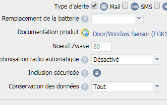

domoos a écrit:Comment savoir si le module est inclus en mode sécurisé (Pardonne la stupidité de la question)
Dans les paramètres expert du périphérique :
Re: Une action n'a pas pu être exécutée sur votre périphériq
Messagepar domoos » 21 Août 2017 13:43
Merci pour ta réponse Rover820i. Malheureusement, je ne trouve pas d'inclusion en mode sécurisé dans le mode expert du périphérique. Puis-je donc en déduire que l'inclusion s'est faite en mode non-sécurisé?

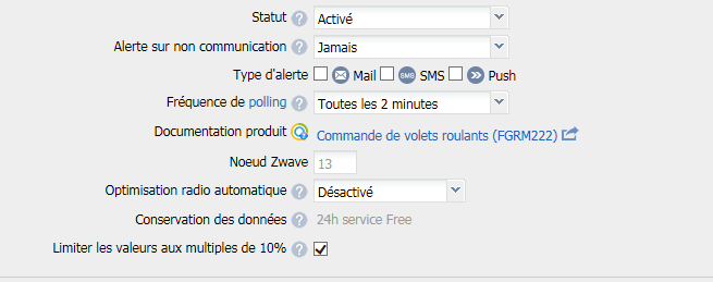

Messagepar stef31 » 21 Août 2017 13:58
Une fréquence de polling toutes les 2 minutes est inutile sur ce type de périphérique. Supprimes ton polling ou espaces le "tout les heures".
Je pense que si tu as plusieurs périphériques avec des pollings aussi fréquent, tu dois avoir des collisions dans les échanges et cela peut provoques des problèmes de communications.
Sinon, ton périphérique ne semble pas avoir été inclus en mode sécurisé d'après ta copie d'écran.
Messagepar domoos » 21 Août 2017 14:11
stef31 a écrit:Une fréquence de polling toutes les 2 minutes est inutile sur ce type de périphérique. Supprimes ton polling ou espaces le "tout les heures".
Bonjour Stef31,
Merci pour ta réponse. J'ai supprimé le polling - j'en déduis qu'il n'apporte rien. Je vous tiens au courant. Crois-tu que je dois également rebooter la box ou cela ne va rien m'apporter de plus?

Messagepar rover820i » 21 Août 2017 14:24
Le FGRM-222 n'est pas z-wave+, donc ne peut pas être inclus en mode sécurisé ;)
Messagepar domoos » 21 Août 2017 15:35
rover820i a écrit:Le FGRM-222 n'est pas z-wave+, donc ne peut pas être inclus en mode sécurisé ;)
Merci pour l'information. Ca fait donc une piste de moins à explorer.

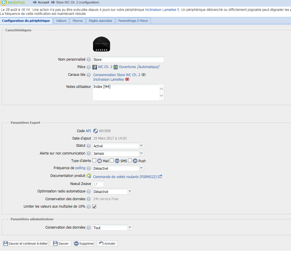

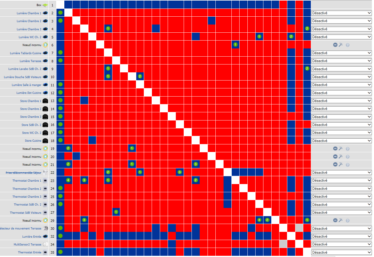

Messagepar stef31 » 29 Août 2017 13:10
Peux tu mettre une copie d'écran de ta matrice radio et une copie d'écran de ton module dans le menu configuration?
Messagepar domoos » 29 Août 2017 14:47
stef31 a écrit:Peux tu mettre une copie d'écran de ta matrice radio et une copie d'écran de ton module dans le menu configuration?
Les voici, merci
domoos
Messages : 22
Inscription : 15 Fév 2017
Messagepar stef31 » 29 Août 2017 15:26
Ta matrice est très bonne.
Curieux que la notification concerne une action que tu n'utilises théoriquement pas.
Est ce que tu es sure que le périphérique "Inclinaison Lamelles 5" correspond au module FGRM-222 du Store WC Ch. 2?
J'ai contrôlé un par un tes paramètres par rapport à la doc et normalement, tu devrais pas avoir d'action lancé sur l'inclinaison des lamelles.
Messagepar stef31 » 29 Août 2017 15:48
Effectivement, j'ai vu que tu avais forcé le paramètre 10 à 1 qui est théoriquement sa valeur par défaut.
Je n'ai pas encore vu ce type de problème. Est ce que ce ne serait pas un des nœuds inconnus qui posent problèmes? As tu essayé de les supprimer? Certains de ces nœuds ne peuvent pas être supprimés.

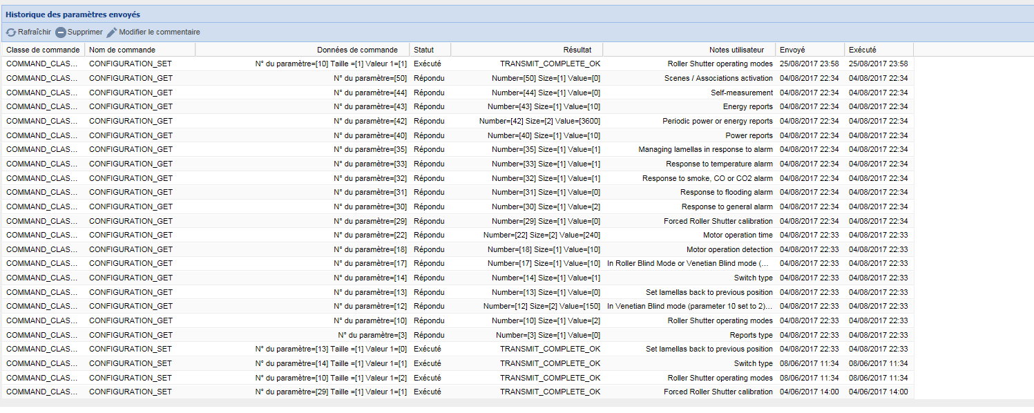

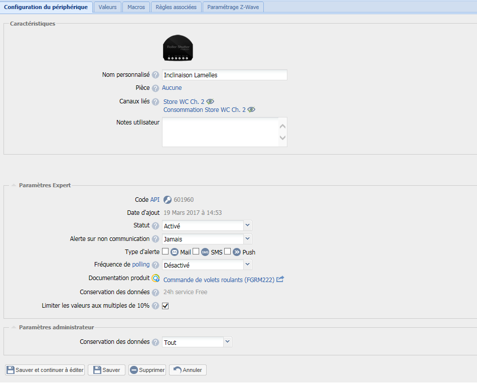

Messagepar stef31 » 29 Août 2017 15:55
Peux tu montrer les paramètres expert pour l'inclinaison des lamelles?
Messagepar domoos » 30 Août 2017 08:09
stef31 a écrit:Peux tu montrer les paramètres expert pour l'inclinaison des lamelles?
J'étais certain d'en avoir fait une capture, mais la voici :)
domoos
Messages : 22
Messagepar stef31 » 30 Août 2017 08:36
Je viens de relire tes posts et j'ai noté une anomalie quand même.
Dans tes copies d'écran, le paramètre 10 est à 2. Est ce que tu utilises l'inclinaison des lamelles sur tes stores?
Parce que la commande de la gestion des lamelles est en affichage invisible donc je me demande comment tu procèdes pour piloter tes lamelles.
Si tu ne pilotes pas les lamelles, le problème provient du fait que ton paramètre 10 devrait être à 1.
