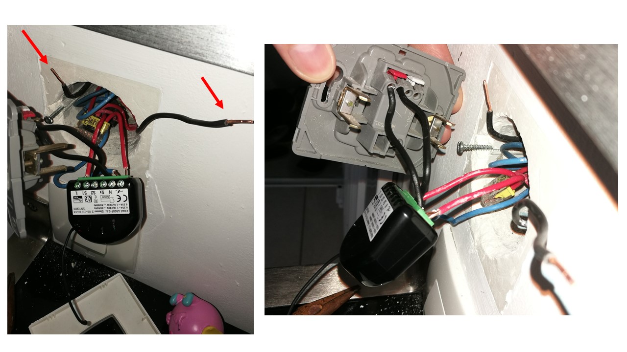

je viens d'intégrer un Fibaro Dimmer 2 à mon installation derrière un bouton poussoir pour gérer une ampoule.
J'ai suivi ce montage :
http://www.domotique-info.fr/2012/05/in ... ro-fgd211/
Le fibaro est bien inclus à la box eedomus mais la led clignote rouge et mon interrupteur n'allume pas ma lampe bien évidemment.
Je doute malgré tout de mon montage car les 2 fils noirs qui étaient précédemment branchés directement à l'interrupteur sont désormais non connectés (voir flèches en rouge photo ci-dessous)...
Auriez-vous un conseil à me donner sur le branchement ?
je suis sûr que ça ne doit pas être grand chose mais parfois un autre regard peut bien aider :D
Merci à vous !

Messagepar rover820i » 12 Août 2017 15:37
Oula tu vas mettre le feu là :)
Tu n'as pas bien suivi le montage.
Tu as mis une phase sur le retour lampe ; tu vas tout griller en faisant ça. Le retour lampe doit être l'un des deux fils noirs qui étaient auparavant branchés sur l'interrupteur. Pour le savoir, il faut tester.

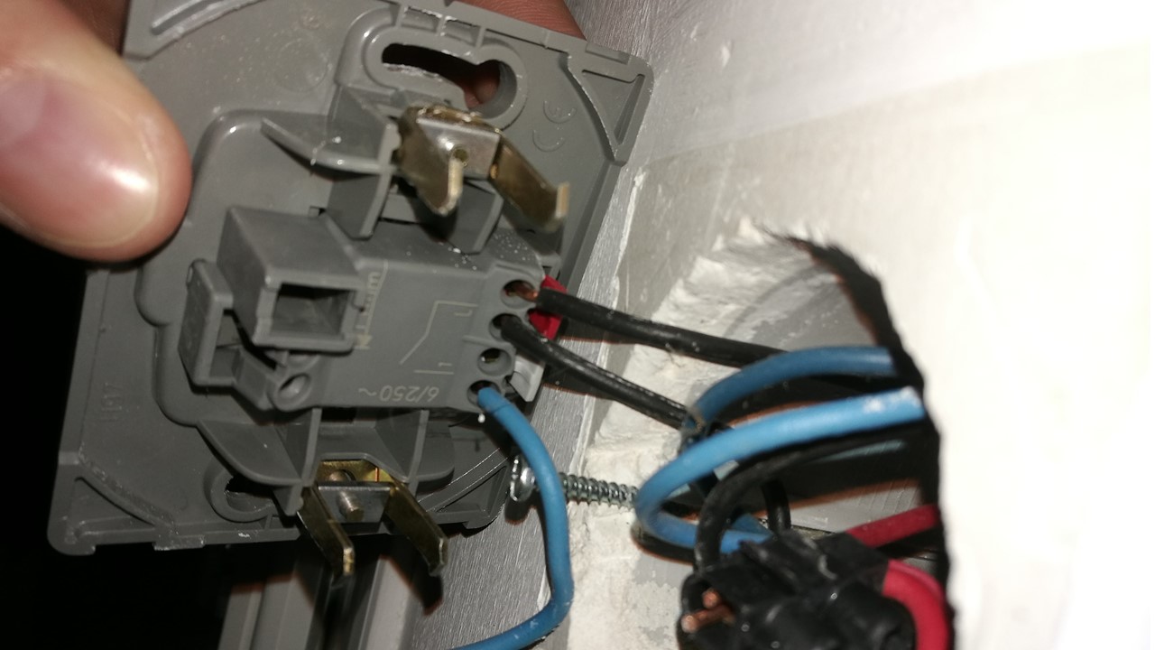

Messagepar zanzibar29 » 12 Août 2017 15:58
ah le fil rouge du retour lampe m'a mis en erreur :roll:
le montage initial était celui-ci sur le bouton poussoir.
on voit bien les 2 fils noirs en effet.
Montage initial.jpg (121.81 Kio) Consulté 42981 fois

Re: Fibaro Dimmer 2 - Clignotement rouge
Messagepar rover820i » 12 Août 2017 16:09
Punaise c'est quoi ce montage de goulamas.
Les deux fils noirs sont reliés ensemble, et ça commute sur le fil bleu.
Reste à savoir si le fil bleu est le retour lampe, ou si ce sont les fils noirs.

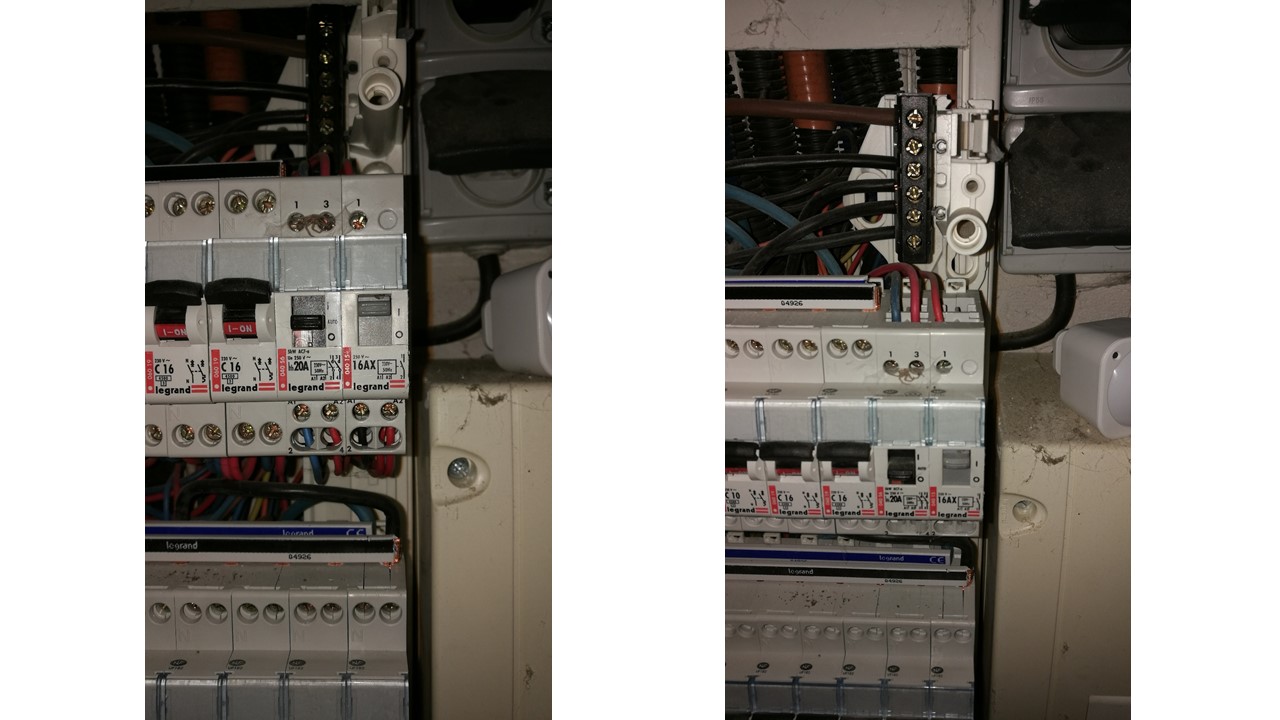

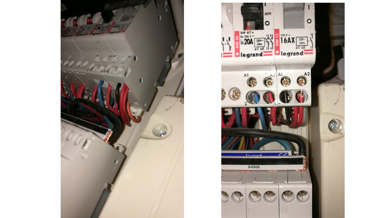

Messagepar zanzibar29 » 13 Août 2017 22:48
Merci pour vos infos,

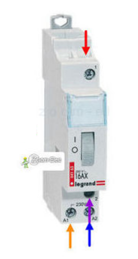

je me suis penché sur mon télérupteur qui pilote bien la lampe que je souhaite équiper du Fibaro Dimmer 2.
je me suis aussi penché sur ce tuto de Sarakha63 (super blog !) :
http://sarakha63-domotique.fr/telerupteur-domotisation/
et je me suis penché aussi sur ces schémas, notamment celui qui correspond à mon télérupteur de marque Legrand.
https://www.schema-electrique.net/monta ... ssoir.html
sauf que je ne retrouve pas le même cablage (forcément :twisted: ):
1 -> 1 fil rouge (la phase normalement)
2 -> 1 fil orange (Retour lampe ?)
A1 -> 1 fil noir (arrivée de l'interrupteur normalement ?)
A2 -> 2 fils rouge (normalement position du neutre sur mon télérupteur)
donc si je veux brancher mon dimmer à la place du télérupteur, quel serait le branchement ?
L -> le fil rouge placé en 1 sur mon télérupteur
N -> je ne vois pas de neutre sur mon télérupteur...ou alors les deux fils rouge sur la position A2 ? Bizarre non ?
S1 -> Fil noir en A1 (retour du bouton poussoir)
S2 -> ??
Sx -> ??
Retour Lampe -> le fil orange en position 2
Pas simple pas simple...
Photos Télérupteur 2
Télérupteur 2.jpg (118.82 Kio) Consulté 42941 fois
Photos Télérupteur 1
Télérupteur 1.jpg (144.65 Kio) Consulté 42941 fois
Capture branchement télérupteur Legrand
Capture télérupteur.PNG (112.88 Kio) Consulté 42941 fois
Messagepar stef31 » 14 Août 2017 05:56
Je connais des télérupteurs où le neutre n'est pas à raccorder mais ils ont plus de 40 ans.
Dans ton cas, je ne comprend pas le branchement actuel du télérupteur.

Messagepar technoman63 » 14 Août 2017 08:54
Tu as un schéma en façade du télérupteur ou tout est expliqué A1 A2 alimentation de la bobine le reste sont des contacts. Si tu n'es pas électricien et que tu n'y connais pas beaucoup fais très attention, déjà a toi et a pas faire cramer quelque chose.
Blog: https://devotics.fr

Messagepar zanzibar29 » 14 Août 2017 12:31
Eh non je ne suis pas électricien mais je pense que je vais me pencher sur des cours pour pouvoir installer ma domotique en toute sécurité et découvrir/apprendre de nouvelles choses.
concernant l'installation sur le télérupteur, en effet il y a un schéma que je n'avais même pas vu... Quand on a la tête dans le guidon...
Donc si A1 et A2 sont l'alimentation, mon branchement serait alors :
les 2 fils rouge sur L
le fil Noir sur N
Pour les contacts qui sont en 1 et en 2, je les mets sur retour lampe et SX ?

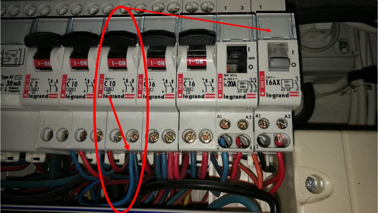

Messagepar zanzibar29 » 14 Août 2017 15:22
voici 2 neutres qui agissent visiblement avec mes lampes de salon.
Sauf que j'en ai 2 (l'un agit sur la lampe du salon que je veux connecter au fibaro -interrupteur triple via bouton poussoir, l'autre à la 2nde lampe de la salle à manger)
Messagepar stef31 » 15 Août 2017 05:31
Ton télérupteur devrait être alimenté sur A1 et A2 via une phase et un neutre. Or tu as un fil noir et 2 fils rouge au lieu d'avoir un seul fil rouge et un fil bleu.
Si tu as un multimètre, tu peux vérifier la tension entre A1 et A2.
Ensuite qu'un disjoncteur puisse être raccordé à plusieurs circuits d'éclairage n'est pas anormal.
En tout cas, soit l'électricien était un amateur qui n'a pas respecté les normes, soit il y a une logique de câblage qui me parait un peu compliquée.
On aurait pu supposer que le télérupteur était alimenté en basse tension mais le relais ne fonctionnerait pas.
