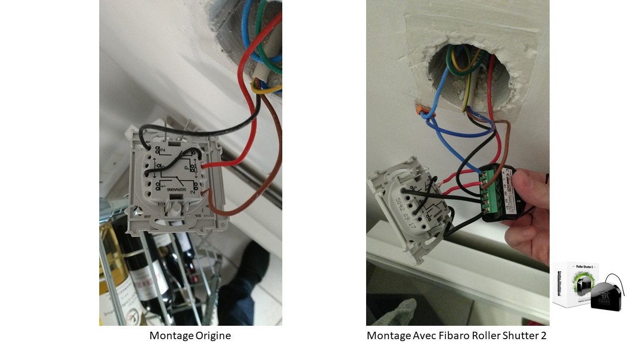

j'ai installé ce soir 2 Roller Shutter 2 sur 2 de mes 4 volets.
J'ai suivi le branchement du site suivant :
https://www.domotique-store.fr/domotiqu ... m-222.html
Les 2 volets fonctionnaient biens, avec possibilité d'ouverture et de fermeture complète.

Messagepar stef31 » 11 Août 2017 08:01
Sur la photo de droite, j'avais l'impression que le fil rouge qui vient de la phase n'était pas branché mais c'était difficile à voir.

Messagepar zanzibar29 » 11 Août 2017 09:46
Oui c'était ça... le fil rouge était non connecté, c'était celui qui alimentait les 3 autres volets.
Maintenant tout est bon, tout fonctionne.

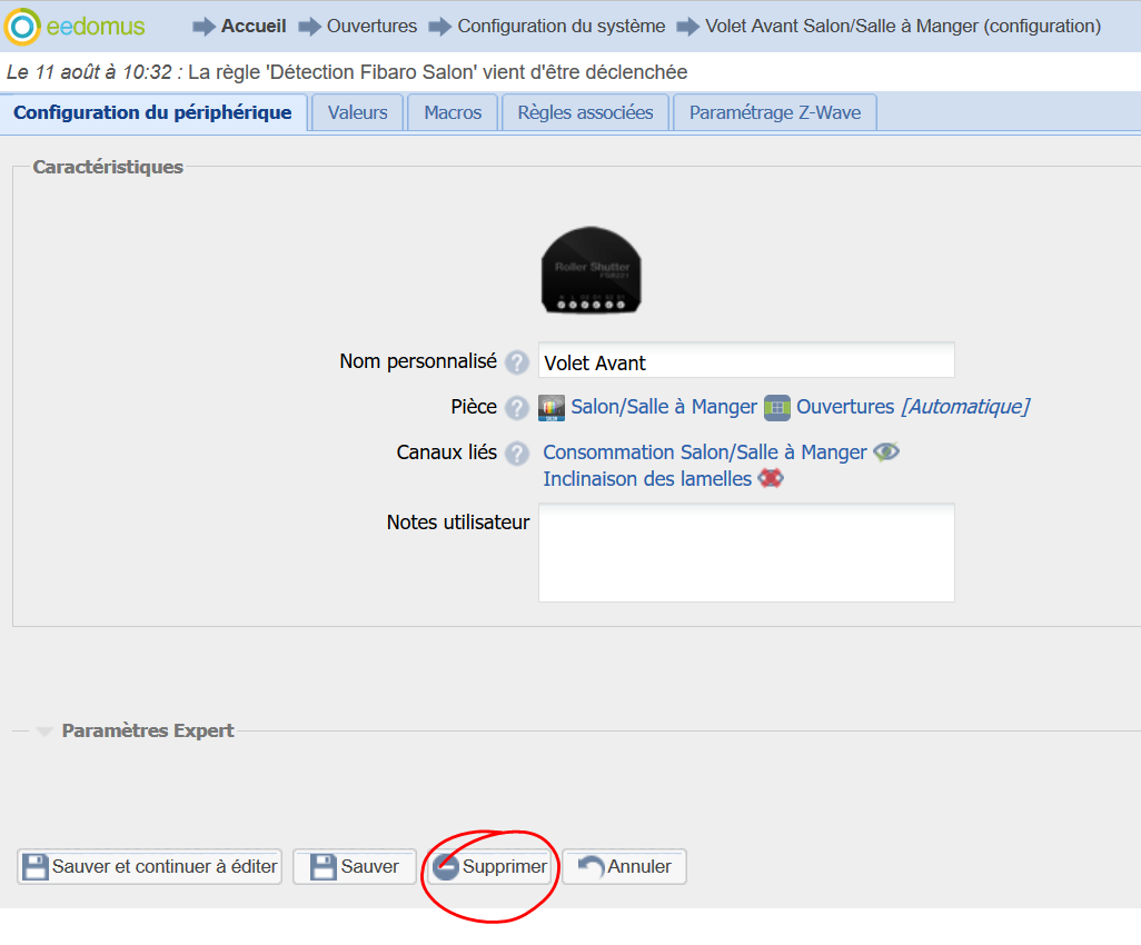

Côté Module, je l'ai exclu mais via le paramètrage du module (voir screenshot ci-dessous).
Et quand je l'ai exclu, il n'était pas alimenté... Du coup je ne le vois pas plus dans la box eedomus, en revanche je ne sais pas si le module est bien exclu, où toujours inclus mais invisible sur la box...

Re: Volets Non fonctionnels suite mise en place Fibaro Rolle
Messagepar puccin0 » 11 Août 2017 09:51
zanzibar29 a écrit:Oui c'était ça... le fil rouge était non connecté, c'était celui qui alimentait les 3 autres volets.
Attention, le "supprimer" n'est pas l'exclure... Il faut que tu le fasses sur le module avec le bouton et proche de la box.
Celle-ci devrait émettre un son qui te confirme son exclusion.

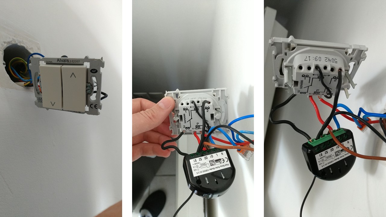

Messagepar zanzibar29 » 11 Août 2017 10:36
@Kitor, ci-dessous mes branchements en espérant que ça t'aide.
En fait mes branchements étaient bons, je me suis juste fait avoir avec le branchement en série de mes volets (et le fait d'avoir voulu tenter 36000 choses en même temps - pourcentage d'ouverture du volet par exemple et suppression du périphérique Zwave depuis l'interface...)
Donc mon seul problème maintenant est cette exclusion/inclusion à faire pour que tout fonctionne.
pour rappel, j'ai utilisé ce schéma :
https://www.domotique-store.fr/img/cms/ ... GR-222.png

Messagepar stef31 » 11 Août 2017 10:42
Pour compléter ce que dit puccin0, tu dois mettre ta box en mode exclusion puis tu appuis sur le bouton B. Et la box te dira si le module est exclu ou s'il était déjà exclu.
Après, tu peux recommencer la procédure d'inclusion.

Messagepar zanzibar29 » 11 Août 2017 22:34
Puccin0 et Steph31 un énorme merci à vous !!!
ça fonctionne !! j'ai réussi à l'exclure et à le réinclure.
