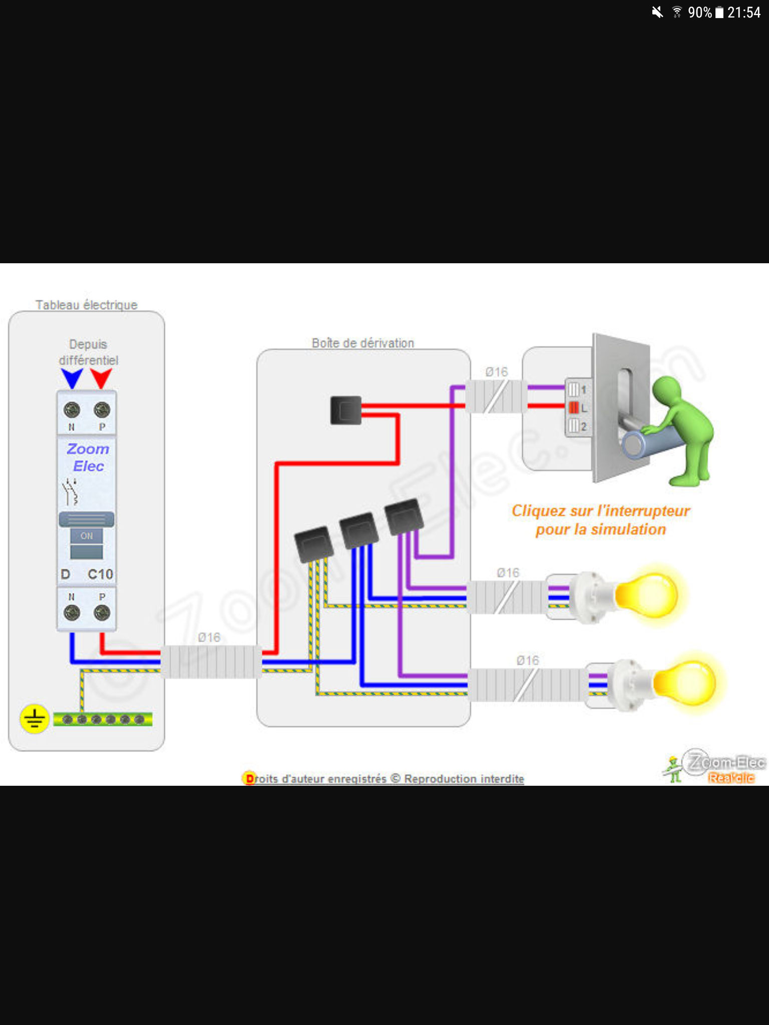

Je reviens avec un nouveau sujet : le branchement du module fgs 222.
Je viens de realiser un branchement tout neuf (voir screen) reliant un cable vers 2 points lumineux (1 pour le moment avec interrupteur simple.cela fonctionne!!
Et j'aimerais installer le module pour alimenter mes 2 lumieres.
Et etant novice en electricite, je vous demande comment faire svp suivant le shema de depart.
Par avance merci.
