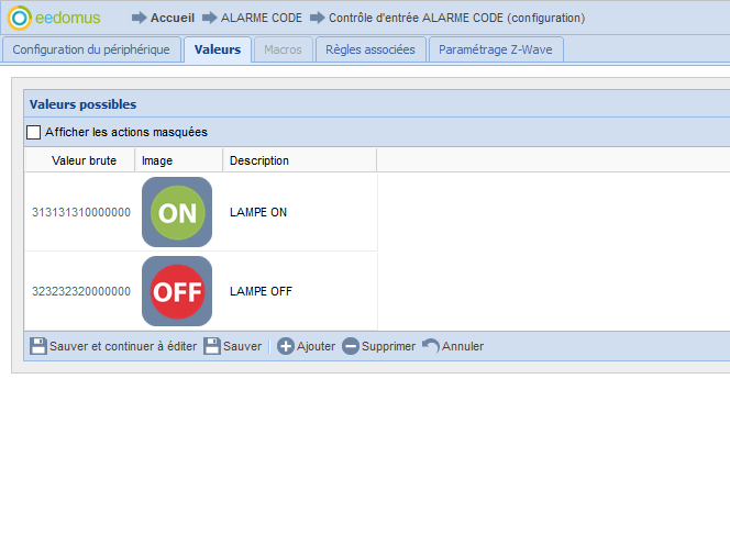

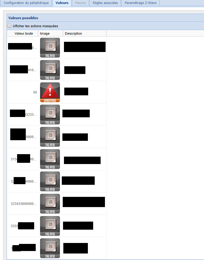

Dans ton tag reader créer toi des valeurs que tu appel comme sur le screen

Messagepar vestal » 30 Juil 2017 16:59
voici l'image de mes valeurs

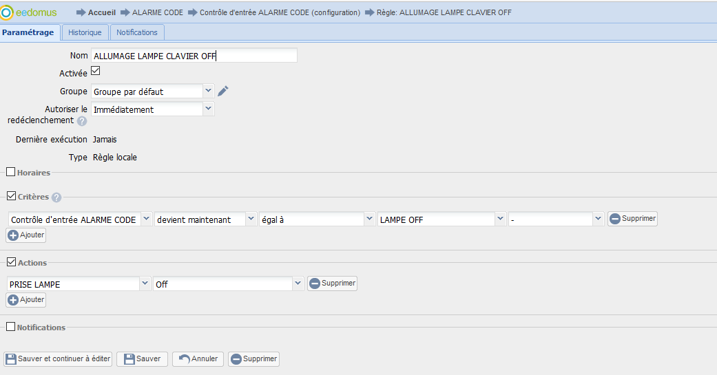

Messagepar vestal » 30 Juil 2017 18:22
et voici mes règles :roll:

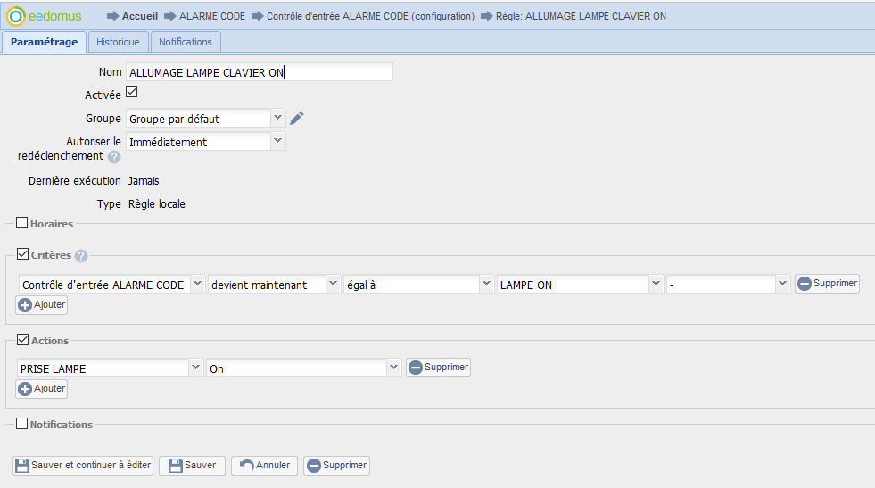

Messagepar vestal » 30 Juil 2017 18:24
la suite:

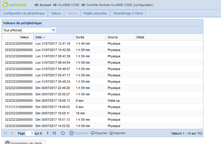

Messagepar technoman63 » 31 Juil 2017 07:32
Et dans les historiques de valeur de ton tag reader tu as quoi ? fais moi un screen stp

Messagepar vestal » 31 Juil 2017 13:24
vestal a écrit:la suite:
voici mon historique

Re: soucis mini clavier tag reader
Messagepar vestal » 31 Juil 2017 16:31
Super ça fonctionne :P
j'ai fais reconnaitre un badge et modifié les entrées aux clavier et depuis la lumière est apparue.
