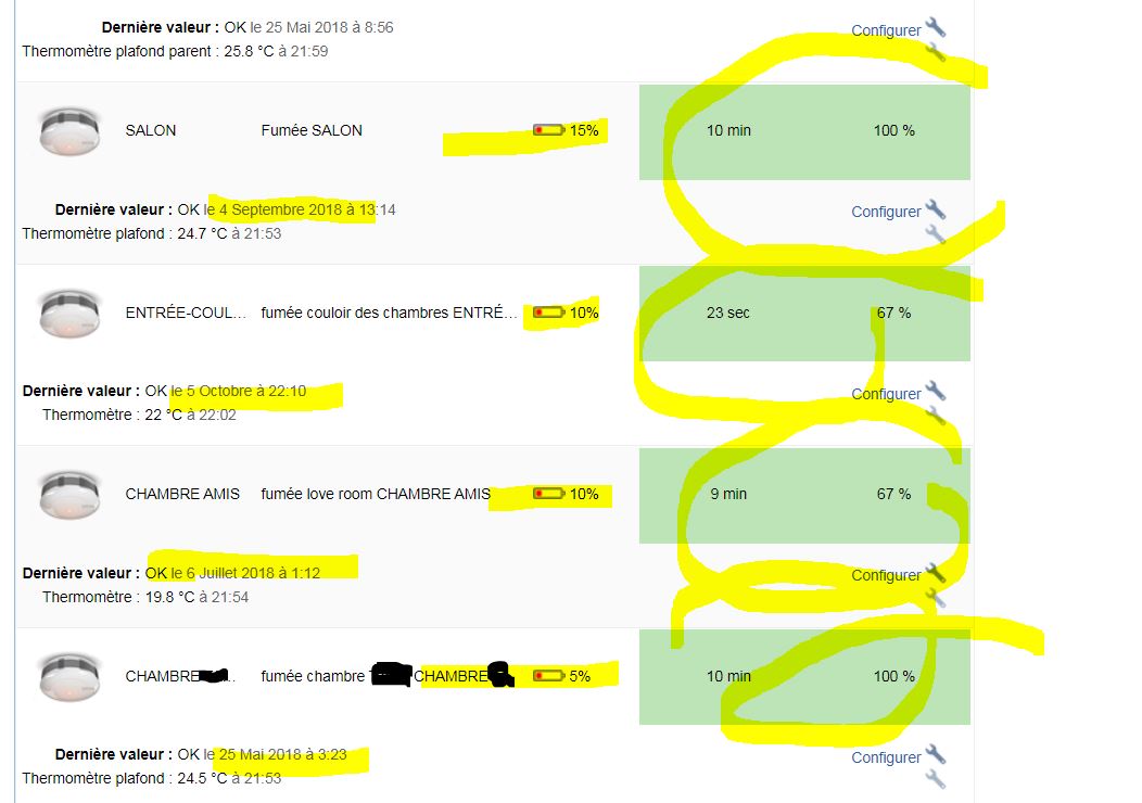

Messagepar misterden » 20 Déc 2019 22:15
C'est du grand n'importe quoi ces détecteurs.
J'en remplacé l'ensemble des piles il y a quelques jours/semaine ( le 17/11 pour être exact avec des piles PANASONIC !).
Et voila qu'aujourd'hui ils sont quasiment tous passés d'un coup en rouge à 10% voir 15% ...
On fait quoi avec ces détecteurs ? comment peuvent ils les vendre à près de 70€ pièce pour un truc aussi peu fiable ? ( heureusement acheté en solde chez Orange Home live à 9€ pièce ... je commence a comprendre pourquoi).
Tous les autres truc que j'utilise les piles tiennent quasiment 2-3 ans sans problème et c'est des periph qui ont plus de sollicitations .

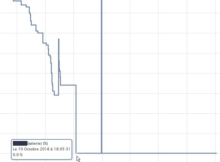

Messagepar eedomusbox » 06 Jan 2020 16:30
L'outil qui donne le pourcentage des piles n'est pas forcement très fiable. Ca fait 15 mois que je suis à 0% :D
