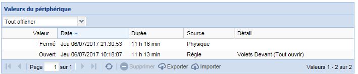

bonsoir, quand tu regardes l'historique des valeurs de ton module, ça donne quoi lorsque ton volet remonte descend et remonte ?

Pour l'historique je le mettrai dès que ça se reproduira. Mon dernier bug remonte à hier matin mais l'historique n'est conservé que 24 h, je ne sais pas pourquoi.

Sachant que je viens de regarder dans l'historique par exemple pour le bureau et hier j'ai bien une seul action sur le bouton donc pour la box j'ai bien demandé la fermeture à 21h30, j'ai bien coché tout afficher.

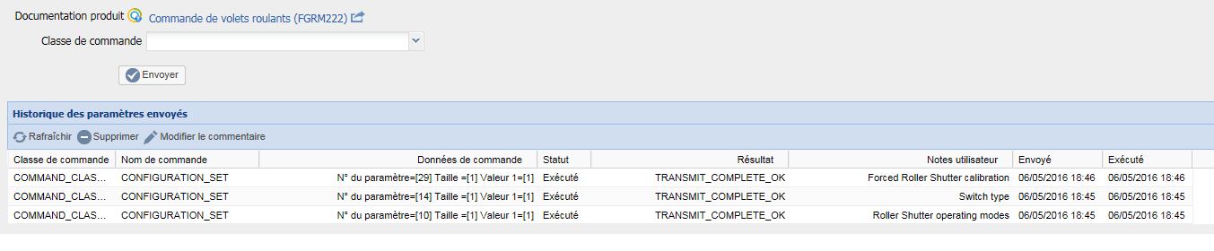

Peux tu mettre une copie d'écran de l'historique des paramètres envoyés?
Re: Problème module FGRM-222
Messagepar frederic » 07 Juil 2017 09:44
Le voici
Messagepar stef31 » 07 Juil 2017 16:39
Bonjour frédéric,
J'ai exactement réalisé les mêmes paramètres que toi, à part que j'ai commencé par le paramètre 14 (et que dans mon cas, il est à 0, car j'ai un interrupteur monostable).
Par contre, je constate qu'il y a du monde qui a eu des soucis avec ces FGRM222 :
http://forum.eedomus.com/viewtopic.php?f=5&t=1559&start=20
http://www.touteladomotique.com/index.php?option=com_content&id=1200:calibrage-des-volets-roulants-avec-le-module-fgrm-222&Itemid=89 : Solution peu recommandable.
Sinon, j'essaierais d'initialiser un des modules FGRM-222 et de recommencer la procédure.
Paramètre 14 à 1
Paramètre 10 à 1
Paramètre 29 à 1
Et voir si la calibration se déroule correctement.
