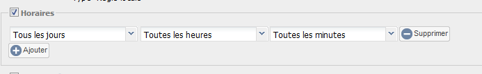

si tu utilise la règle n'a pas changé depuis, il faut obligatoirement ajouter dans les critères
Toutes les jours, heures, minutes.
(je me suis fait avoir :D )

Messagepar zaz » 30 Juin 2017 16:25
Super merci beaucoup je vais essayer ça !!!

Messagepar zaz » 30 Juin 2017 16:31
Essai Validé! je crois que je n'y aurais jamais pensé... :lol:
