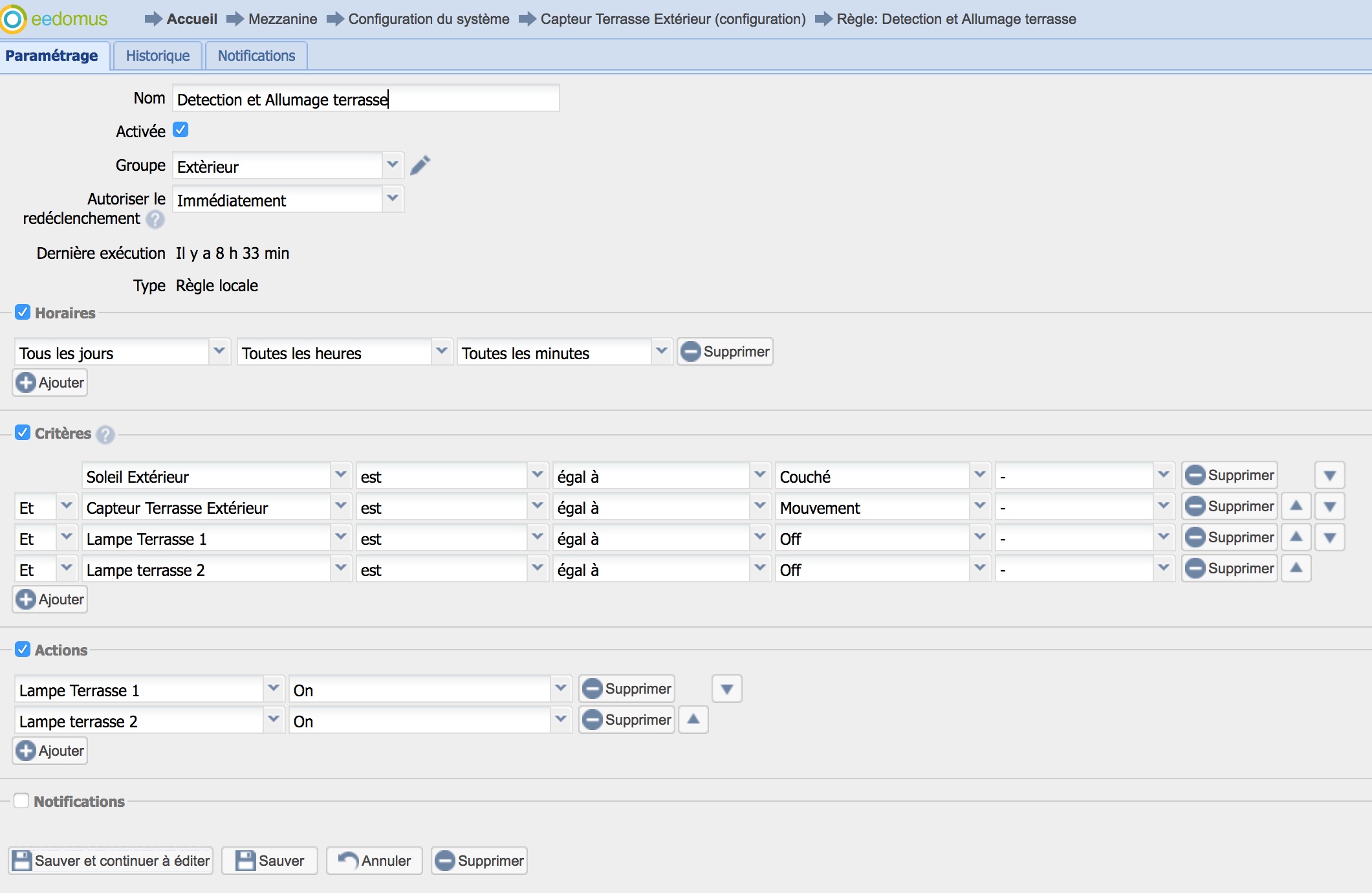

Je viens d'installer un Multisensor Aeotec 6 en 1 à l’extérieur pour détecter une présence et allumer les appliques. Malgré avoir mis en place 2 règles (une pour la détection et l'allumage dès le couché du soleil et l'autre pour l'extinction si pas de mouvement depuis 5 min). Rien ! le détecteur allume quand même le appliques en pleine journée et j'ai l'impression en plus, que juste après une detection, le capteur semble aveugle pendant un certain temps…
Si quelqu'un peut m'aider…je suis preneur !
Olivier
Ma régle de détection
regle -detection.jpg (319.09 Kio) Consulté 15474 fois

Messagepar rover820i » 23 Juin 2017 09:09
La règle est mal construite.
Il ne faut pas de critère horaire.
Mais :
- Si soleil extérieur = couché
- Et lampe terrasse1 = off
- Et lampe terrasse2 = off
- Et capteur terrasse extérieur devient égal à mouvement
Alors
lampe terrasse1 = on
lampe terrasse2 = on
Après, les capteurs aeotec sont à chier sur la détection de mouvement. Je n'utilise plus le mien dans la configuration de mouvement, uniquement pour la température et l'humidité. J'avais des fausses détections de mouvement, et des absences également.

Messagepar rover820i » 23 Juin 2017 16:18
Ce qu'il te faut vérifier, c'est avant tout l'historique du détecteur de mouvement ; y'a t'il eu des mouvements détectés ou pas ?
Ensuite, tu devras forcément attendre que le soleil soit couché pour voir si la règle fonctionne.
Si tu es trop impatient, supprime le critère "soleil = couché" pour voir si ça fonctionne bien.

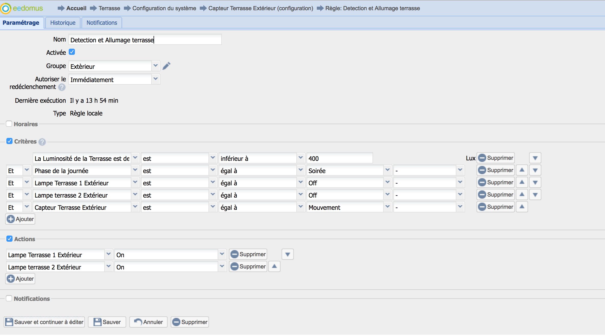

Messagepar Olivier G » 24 Juin 2017 14:52
Oui j'ai consulté l'historique et il ya bien des détections. J'ai modifié mes règles pour que la détection ne se passe qu'a partir de 400 lux et que sur la phase de soleil couché mais rien à faire, le détecteur fonctionne tt le temps la journée…
Au niveau parametrage z-wave, j'ai fais une association avec les appliques de la terrasse et j'ai reduit le temps de pause de detection (defaut 240 que j'ai passé a 60 secondes)
Voilà …au secours…merci…je ne sais plus quoi faire là.
OLivier

Messagepar rover820i » 24 Juin 2017 14:53
Fais une capture d'écran de ta nouvelle règle STP :)

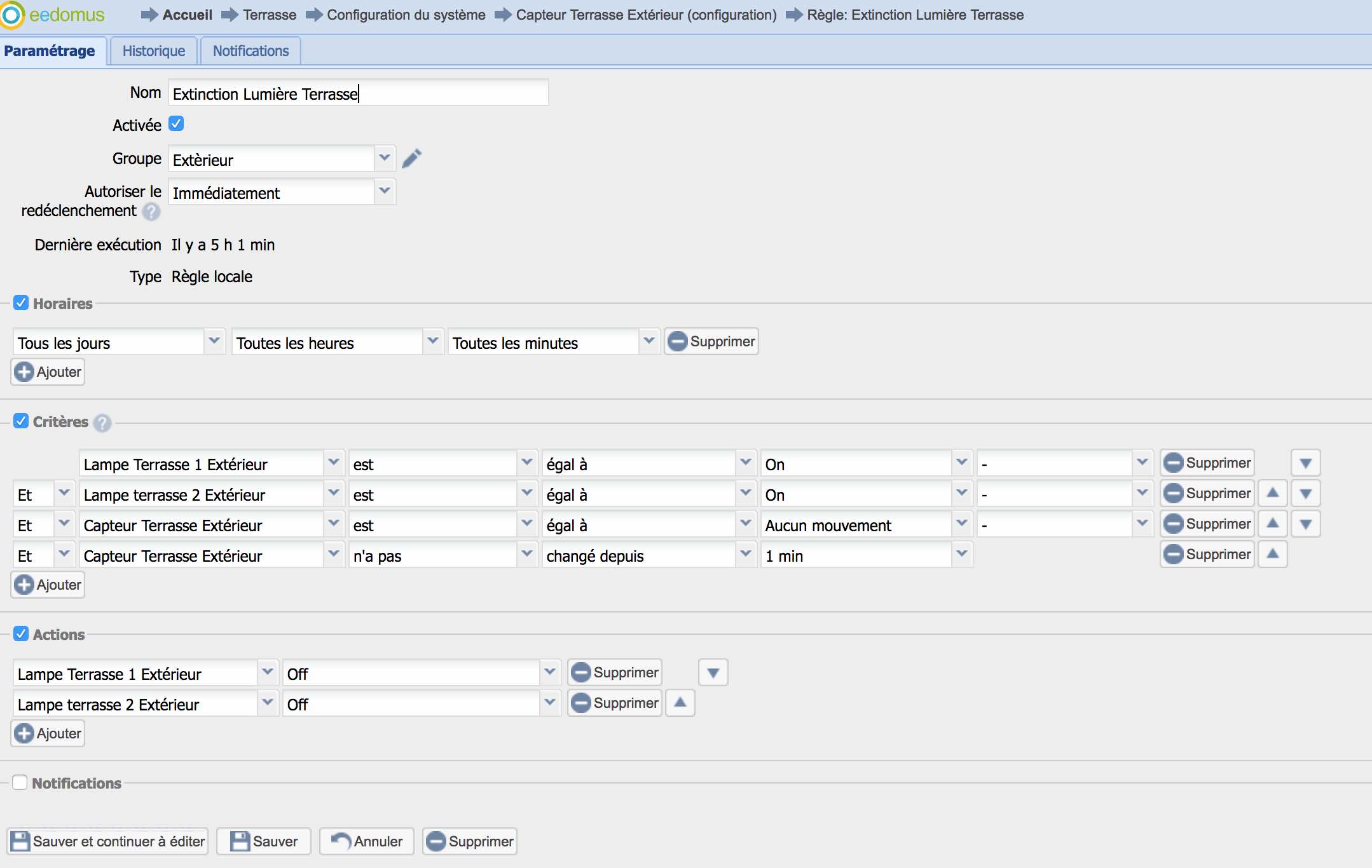

Messagepar Olivier G » 24 Juin 2017 14:58
Voici les screenshot de mes règles detection et Extinction pour le déclenchement des luminaires de la terrasse.
extinction
regle extinction.jpg (163.64 Kio) Consulté 15432 fois
detection
regle detection.jpg (219.08 Kio) Consulté 15432 fois

Messagepar rover820i » 24 Juin 2017 15:40
Non, tu n'as pas suivi ce que j'ai dit :
Sinon ta règle n'a aucun déclencheur !

Ca y est ! ça marche a présent…En fait,j'avais associé les deux appliques avec le capteur et donc le capteur actionnait lui meme les lumières et ignorait les règles mise en place. (c'est; soit la edommus soit le capteur qui gère mais pas les deux en meme temps)J'ai desactivé l'association des deux appliques avec le sensor et tt est rentré dans l'ordre avec les réglages par défaut du sensor.
Reste que ce capteur est un peu faiblard niveau distance de détection.Decu quand meme de ce detecteur.
Merci de ton aide en tt cas !! c'est sympa
