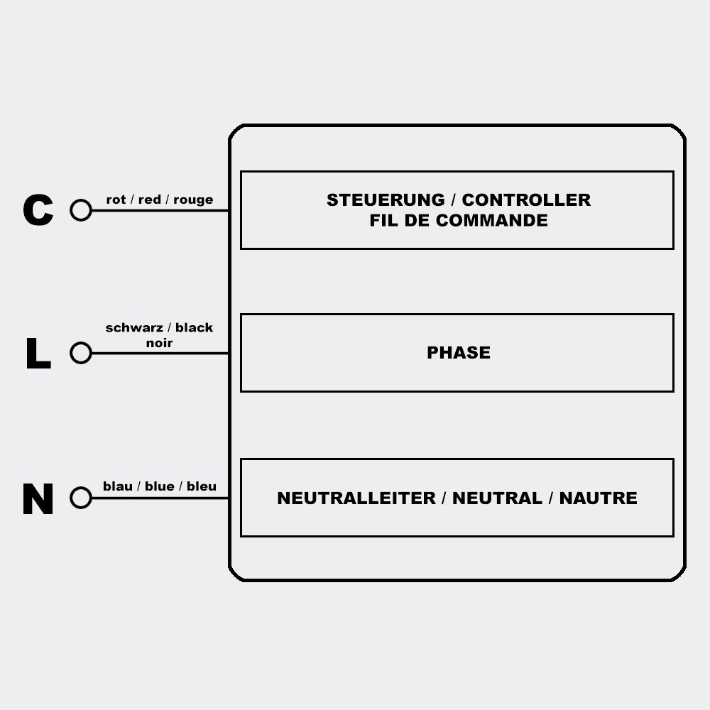

Pour ma part, j'ai domotisé mon arrosage avec une électrovanne branché direct sur le 220v et un fibaro FGS-222 : Image
J'ai mis un interrupteur physique à coter de l'électrovanne en branchant la phase sur le fil de commande :
Ensuite, j'ai pluggé mon fibaro FGS-222 comme si c'était une lampe :
Ça marche niquel, je peux ouvrir l'eau à la main avec l'interrupteur ou avec mon smartphone. Avec l'appli eedomus, ça remplace un programmateur.

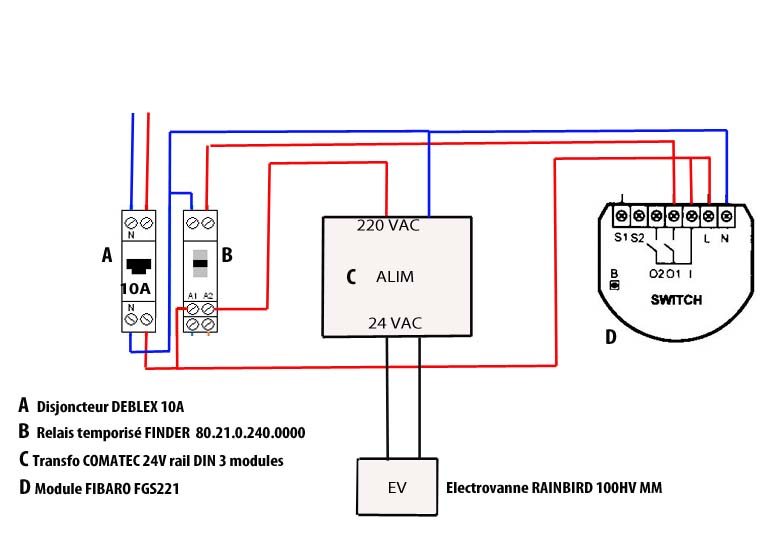

Messagepar MRAB » 08 Juil 2017 18:46
Pour ma part, voici mon systeme d'arrosage.
Le relais temporisé coupe automatiquement la vanne 10mn au dela du délai de programmation, au cas ou il y aurait un beug programmatique à la fermeture. (conseillé dans la doc eedomus).
Schéma arrosage.jpg (60.91 Kio) Consulté 41003 fois

Messagepar stef31 » 09 Juil 2017 05:51
Avec le montage de MRAB, on peut utiliser un module FGS213 car on pilote la partie 230Vca du transfo. Par contre, on ne peut gérer qu'une seule ou qu'un seul groupe d'électrovanne. On ne peut pas piloter plusieurs électrovannes individuellement avec ce montage.
C'est pas bête le relais temporisé mais comme en 10 minutes, je vide 400 litres de mes réservoirs, j'ai opté pour un pilotage via IPX avec coupure de l'alimentation des électrovannes individuellement, coupure de l'alimentation générale des électrovannes et enfin coupure de l'alimentation de la pompe d'irrigation. En théorie, je devrais pas avoir de bug mais on ne sait jamais. ;)

Messagepar BingO » 10 Juil 2017 11:06
Pas mal le montage MRAB!
Comme le souligne stef, l'inconvénient c'est une vanne/groupe piloté par transfo.
La question, jusqu'à combien de vanne peut-on mettre par transfo?
Ce montage me tente bien mais en pilotant au travers de la partie 24V et les modules Fibaro :D
