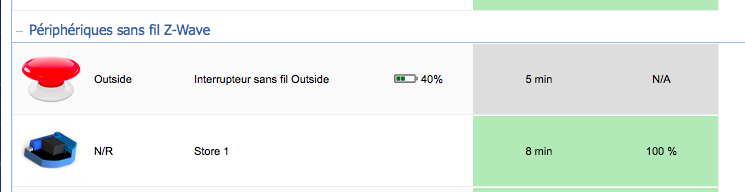

premier indice, pourquoi il n'est pas en vert ici:

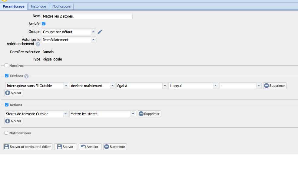

et voici comme c'est paramétré:

j'ai déjà supprimer le bouton, pour l'ajouter à nouveau, toujours rien...
quelque chose qui m'échappe?

C'est normal que la ligne ne soit pas de suite encore en vert. Idem pour la qualité du réseau elle est calculées sur 24h glissantes.

Ce qui me dérange plutôt c'est le niveau de batterie à 40%. Côté Fibaro cet indicateur n'a rien de fiable...La batterie sera peut-être une piste si tu ne vois rien dans l'historique des valeurs.

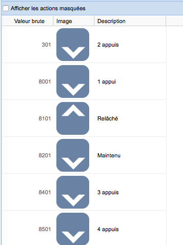

Messagepar roro » 30 Mai 2017 08:56
Résolu! ;-)
J'ai téléphoné à mon revendeur et il m'à guidé:
Il m'à fait appuyer le bouton et voir si sur le portail, il y à une valeur qui s'affiche.
Et là, effectivement, la valeur ne correspondait pas au bouton appuyé, alors, j'ai re-défini la valeur ici:
Screen Shot 2017-05-30 at 09.51.26.png (31.23 Kio) Consulté 9262 fois
et finalement, ça fonctionne...
Il dit que c'est un problème Fibaro "ancien" qui est revenu ;-)
