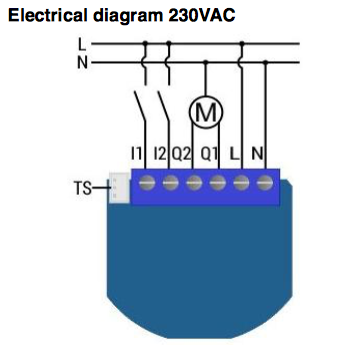

selon le schéma joint, les prises Q1 et Q2 (montée et descendre) doivent être alimentée avec le N, c'est juste?
En plus des câbles du volet roulant, je dois ajouter le fil bleu dans chaque connecteur?
Je n'ai pas d'interrupteur pour ce montage, si je ne mets rien sur les prises I1 et I2, est ce un problème?
Screen Shot 2017-05-17 at 06.42.51.png (55.73 Kio) Consulté 21347 fois

roro a écrit:selon le schéma joint, les prises Q1 et Q2 (montée et descendre) doivent être alimentée avec le N, c'est juste?
Non, ce sont les fils noir ou marron des commandes montée et descente qui doivent être câblées sur Q1 et Q2.
roro a écrit:En plus des câbles du volet roulant, je dois ajouter le fil bleu dans chaque connecteur?
Non. Le fil bleu, c'est le neutre et il ne doit être relié qu'au fil bleu du moteur de ton volet et à la borne N du QUBINO. Rien d'autres.
roro a écrit:Je n'ai pas d'interrupteur pour ce montage, si je ne mets rien sur les prises I1 et I2, est ce un problème?
Pas de soucis, sauf si tes motorisations de volets ont été conçu pour un pilotage direct via des télécommandes. Dans ce cas, tu ne devrais pas avoir de fils (noir ou marron) pour les commandes de montée et descente.

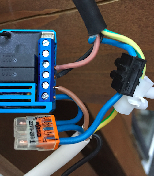

Messagepar roro » 18 Mai 2017 05:42
stef31 a écrit:
roro a écrit:
Quels sont les symptômes? Prends une photo de ton câblage, tu as peut être oublié quelque chose.
roro a écrit:je sais, c'est un métier, je suis seulement un peu frustré de ne pas avoir les bases...
C'est pas mon métier mais on finit par y arriver.
;-) t'a raison.
Grâce à tes conseils, je viens de réussir une première étape!
Le store est effectivement descendu après avoir lancé le calibrage...
mais je pensais qu'il allait remonter et puis rien ne se passe.
J'ai tenté de relancer le calibrage, toujours rien, j'ai tenté d'envoyer des commandes depuis l'app, non plus...
Je met une photo du câblage actuel.
Screen Shot 2017-05-18 at 06.44.04.png (549.13 Kio) Consulté 21330 fois
roro
Messages : 32
Inscription : 16 Mai 2017

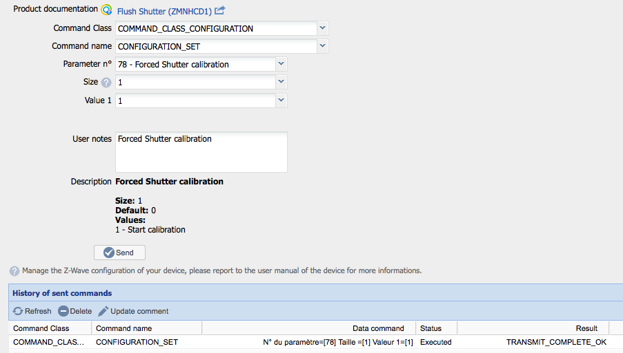

Je ne connais pas le QUBINO mais comment procèdes tu pour le calibrage sans utiliser d'interrupteur?
Re: shéma électrique qubino volets Flush Shutter (ZMNHCD1)
Messagepar roro » 18 Mai 2017 07:32
stef31 a écrit:Je ne connais pas le QUBINO mais comment procèdes tu pour le calibrage sans utiliser d'interrupteur?
il y a une commande:
Screen Shot 2017-05-18 at 08.31.09.png (82.91 Kio) Consulté 21318 fois

Messagepar rover820i » 18 Mai 2017 09:06
Quand il est descendu, si tu appuies sur descente depuis ton interface, est-ce que ça fait quelque chose ?
Oreille collée au module, est-ce que tu entends un relais claquer ?
Messagepar stef31 » 18 Mai 2017 10:07
rover820i a écrit:Quand il est descendu, si tu appuies sur descente depuis ton interface, est-ce que ça fait quelque chose ?
Il a l'information "in process" dans l'historique, c'est que le module QUBINO ne répond pas et on peut même supposé qu'il ne reçoit pas l'ordre.

Messagepar rover820i » 18 Mai 2017 10:57
stef31 a écrit:Il a l'information "in process" dans l'historique, c'est que le module QUBINO ne répond pas et on peut même supposé qu'il ne reçoit pas l'ordre.
Exact, j'avais survolé ^^
Essaie avec un interrupteur de volet greffé sur les I1 et I2... Ca parait curieux ton histoire quand même.
Messagepar roro » 18 Mai 2017 12:48
oui, positif, même sans coller l'oreille, ça claque bien, mais rien ne se passe...
qu'est cela veut dire?
