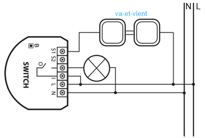

J'aimerai commander une lampe en mettant un module Fibaro fgs213 ou fgs223 ou autre. Mais cette lampe se trouve dans l'escalier et elle peut donc être allumée depuis en bas ou en haut de l'escalier donc 2 interrupteurs sur 1 lampe.
Est ce possible ? Comment brancher et avec quel composant ?
Si vous avez un schéma sa serait le top. Merci

J'ai l'impression qu'il s'agit d'un va-et-vient. Cela dépend de ton montage existant. Soit ce sont des interrupteurs poussoir avec un télérupteur, soit ce sont des interrupteurs bi-stables.
Il existe plusieurs schéma sur le net en fonction de ton installation mais tu auras certainement besoin d'un FGD-213 plutôt qu'un FGS car tu n'auras pas le neutre.

S'il s'agit d'un télérupteur avec bouton poussoir, tu dois pouvoir remplacer le télérupteur par un FGS-213.

J'ai pu brancher un FGS-212 pour commander ma lampe qui à 2 interrupteurs à 2 places différentes.
J'ai eut de la chance car dans un des interrupteurs il y avait le neutre et la phase + le départ à la lampe.
Les 2 interrupteurs était relier avec 2 câbles tout simplement.
Mon problème est donc résolu.
