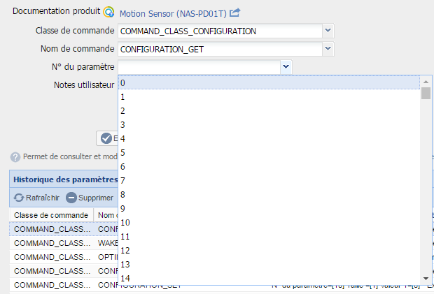

Messagepar KikiFUNstyle » 21 Avr 2017 11:07
J'ai un module Motion Sensor (NAS-PD01T) compatible eedomus http://doc.eedomus.com/view/Zwave_500
mais je n'ai pas la liste des paramètres de disponible :(
param_nas-PD01T
Avez-vous la liste détaillé des différents paramètres ?
Comme ça la team Eedomus pourras aussi nous la proposer depuis l'interface :P
Merci :)
