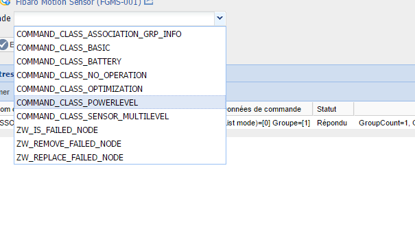

a partir du portail eedomus, avec un compte en mode expert, je vois bien les paramètres zwave. Toutefois pour mon module FGMS-001, la combobox classe commande ne contient pas le choix configuration. J'ai association, basic, battery ... mais pas configuration.
Du coup je n'arrive pas à paramétrer mon motion sensor.

Messagepar eepolo » 21 Avr 2017 10:36
moi non plus :-)
VOILA CE QUE J AI DS MON MENU

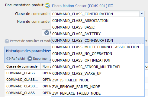

Je commencerais par faire une exclusion puis une inclusion.
Et si tu n'as toujours pas la liste complète, je ferais une demande au support technique sachant que la réponse peut prendre du temps. Pour un problème similaire (c'était dans l'onglet valeurs que je n'accédais pas à toutes les infos), ils m'ont résolu le problème mais il a fallu être patient et relancer poliment (ce qui va de soit :) ).

Messagepar eepolo » 21 Avr 2017 13:19
Yep, c'est ce que j'ai fait.
Je vais effectivement les relancer.

[quote="stef31"]Je commencerais par faire une exclusion puis une inclusion.
en mode securisé ou non ? est-ce que cela peut influer les paramètres ?

eepolo a écrit:en mode securisé ou non ? est-ce que cela peut influer les paramètres ?
J'essaierais en mode non sécurisé. Pour ma part, j'ai une V2 et donc je n'ai pas de Z-WAVE+ donc pas de mode sécurisé.

Messagepar eepolo » 21 Avr 2017 18:05
cool apres une nouvelle exclusion / inclusion c est bon.
