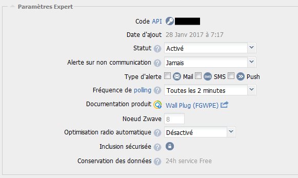

j'ai un petit souci avec la fréquence de polling de mon fibaro wallplug.
Le concept :
La PS4 dans la chambre de mon fils est branché sur le wallplug.
Le wall plug est allumé a certains heures de la journée.
Et pour éviter que mon fils (petit malin) débranche le wallplug pour pouvoir jouer quand ca lui chante j'ai rajouté une alerte SMS lorsque le wallplug ne répond plus.
Le souci :
L'alerte SMS fonctionne bien par contre le polling ne fonctionne pas comme je l'imagine.
J'ai donc mis un polling à toutes les 2 minutes
Par contre la ou je trouve que cela "déconne" c'est que si je vais dans l'historique et que j'affiche toutes les valeurs, le polling n'est pas effectué toutes les 2 minutes.
Ma question est donc : est ce "normal" ? ou bien est ce moi qui fait un mauvais usage du polling ?

Cela me parait un peu trop fréquent comme polling.
En plus cela peut amener d'autres problèmes comme des allumages ou extinction d'autres modules Z-WAVE à cause de collision des trames.
Il existe des modules qui peuvent t'alerter s'ils sont débranchés du mur. Je pense au module SmartPlug de NODON pour détecter les coupures secteur.

ce que je comprend de cet échange c'est que j'utilise mal le polling donc.

Plus tu auras de périphériques Z-WAVE et plus le polling devient un problème. Tu peux découvrir des prises qui s'allument sans que tu le demandes, des volets qui s'ouvrent ou se ferment sans que personne n'intervienne, etc. Pour éliminer ces dysfonctionnements, j'ai quasiment supprimé tout les pollings de mes modules.
La prise de la PS4 peut s'allumer toute seule et tu vas accuser ton fils alors qu'il n'y sera pour rien... ;)

ok, bon merci pour l'info. En lisant la doc je me disais bien que je faisais fausse route. Merci pour les infos.
