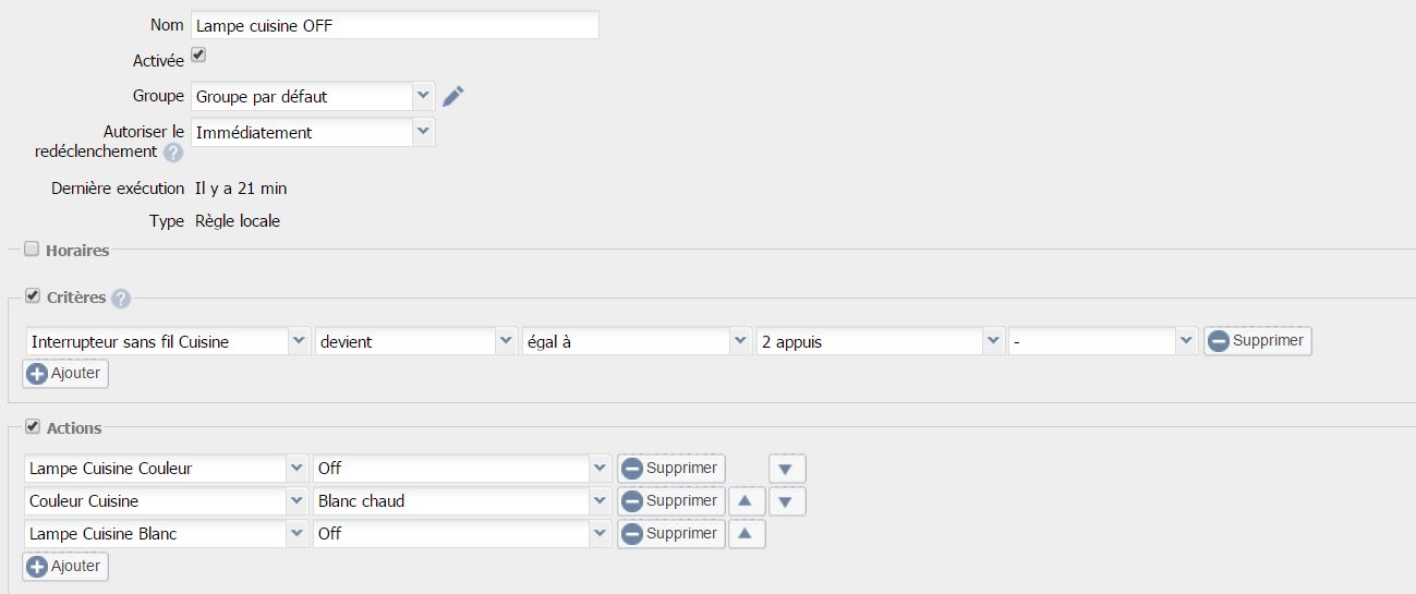

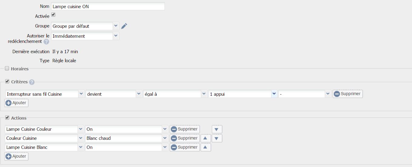

J'ai créé 2 règles une pour allumer une pour éteindre :D
Mais j'aimerais pouvoir piloter mes lampe que sur 1 appui.
Je m'explique:
- mes lampes sont éteintes j'appuie une fois elles s'allument.
- mes lampes sont allumées j'appuie une fois elles s'éteignent.
Je pensais que c'était simple à réaliser en mettant des conditions mais je n'y arrive pas. Si quelqu'un à une idée? :shh:

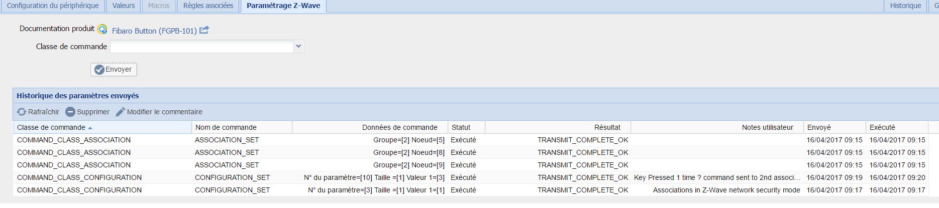

De plus le temps de réaction de l'allumage et de l'éteignage est relativement long (environ 5s), j'ai donc essayé de changé les COMMAND_CLASS_CONFIGURATION ... mais rien... je trouve que c'est toujours aussi long.
Donc si quelqu'un peut aussi m'éclairer ;) sur ce point?

Çà tombe bien, j'ai reçu aujourd'hui mon premier bouton, et j'ai justement réalisé une fonction qui ressemble à ce que tu veux faire, mais avec une seule lampe.
En fait, il faudrait que tu ajoutes un critère à chacune de tes deux règles ON et OFF et que tu modifies la règle OFF pour qu'elle utilise elle aussi le "1 appui"
Et si les deux règles utilisent le "1 appui", ce qui va les distinguer... c'est l'état d'une des lampes.
Pour allumer, deux critères : "1 appui" pour le bouton, et "OFF" pour Lampe cuisine blanc
Pour éteindre, deux critères : "1 appui" pour le bouton, et "ON" pour Lampe cuisine blanc
Quant aux temps de réaction, ils sont... variables, de presque rien à plusieurs secondes.

Messagepar donDams » 25 Avr 2017 19:19
Merci en effet j'ai fais en rajoutant les condition ON et OFF et c'est bon. J'avais déjà testé ça mais pas avec "devient maintenant".
Par contre pour le temps de réaction c'est catastrophique... je viens de compter mes 2 lampes mettent 25s à s'allumer...
Si quelqu'un a une solution? :?:
