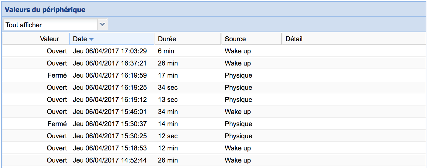

Je viens d'installer un capteur d'ouverture Sensative strips sur ma box eedomus+. La détection d'ouverture et fermeture fonctionne bien.
Sauf que, à chaque wake-up, l'état repasse à Ouvert :shock: . Du coup ça perd beaucoup de son intérêt.
Screen Shot 2017-04-06 at 17.09.37.png (122.37 Kio) Consulté 9494 fois
J'ai essayé de chercher dans la FAQ du strips sans succès. Est-ce que quelqu'un à rencontré un problème similaire?

C'est par la configuration Z-Wave -> COMMAND_CLASS_WAKE_UP -> WAKE_UP_INTERVAL_SET -> et je pense qu'en mettant tout à zéro ça devrait désactiver le wake up... Pour valider ouvre ta porte pour réveiller le module.

quoi qu'il en soit, un Wake up ne devrait pas donner un mauvais état si le contact est toujours fermé...
Les piles sont bonnes ?

arf, bah si le support eedomus n'y peut rien, faut demander un remplacement du produit

J'espère que les piles sont bonnes oui, le produit est neuf :D . La box eedomus remonte 100% pour les piles.
J'ai écrit au fabricant, pour l'instant j'attend de leur nouvelles. Effectivement, si ça traine trop je vais demander le remplacement du produit.
