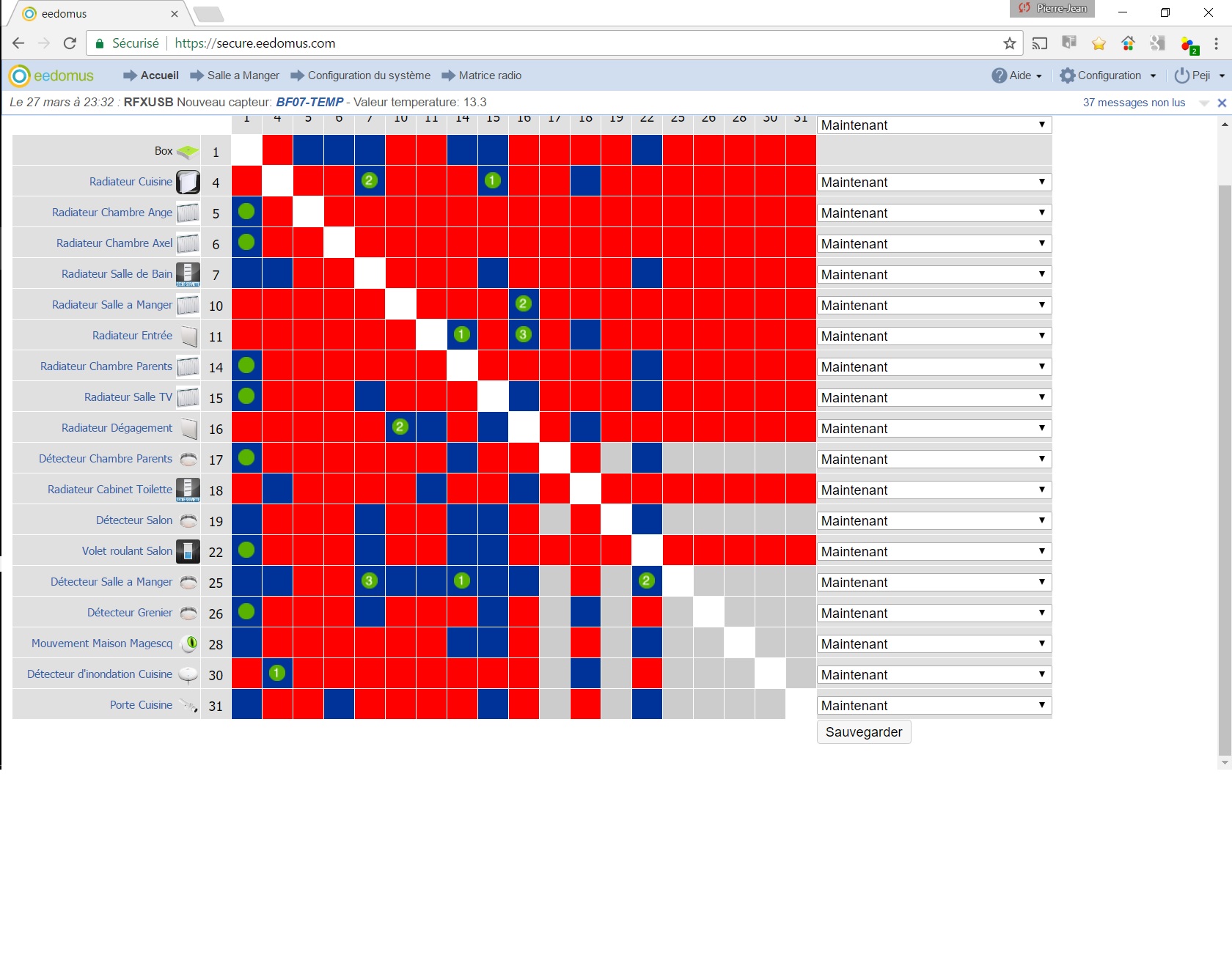

Messagepar peji » 28 Mars 2017 19:20
Bonsoir
Merci pour vos réponses
Voilà pour la matrice radio
Pour le reste , détection inondation ne remonte pas de température depuis 2 jours qualité réseau 0
Le détecteur d'ouverture renvoie une info quand il veux ( 1 fois sur 4), renvoie l'ouverture mais pas la fermeture , ou l'inverse q réseau 6%

Ta matrice a un problème, elle ne présente pas une complète symétrie. Par exemple, le noeud 28, l'oeil de FIBARO. Pareil pour le noeud 25, il est en lien avec plusieurs noeud à l'horizontal et aucun en vertical.
Je commencerais par lancer une optimisation radio mais ne t'attends pas à ce que la matrice se corrige instantanément.

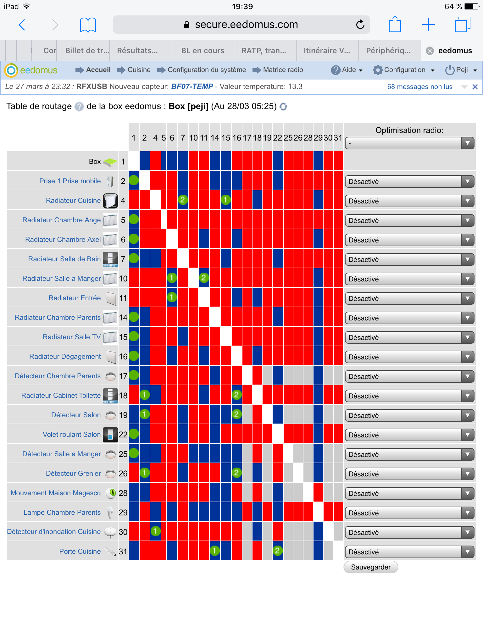

Messagepar peji » 29 Mars 2017 07:19
J'ai fait une optimisation complète il y a 2 jours (matrice dont j'ai joint la photo)
Je viens d'en relancer une.
Les périphériques 28 (détecteurs de présence fibaro) 25 ( detecteur fumée fibaro) et aussi 30 détecteur d'inondation et 31 detecteur d'ouverture sont ceux qui posent problème

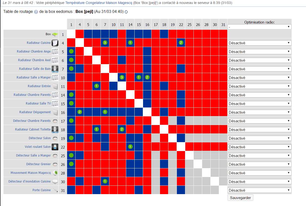

Messagepar peji » 31 Mars 2017 18:29
Comme promis
Voici ma matrice aprés suppression des 2 peripheriques ( prise et ampoule) et avant optimisation:
Avant opt matrice radio.jpg (381.46 Kio) Consulté 27762 fois
Et apres optimisation ( 1 jours apres le lancement de l'optimisation:
Matrice optimisée.jpg (125.85 Kio) Consulté 27762 fois
Qu'en pensez vous? Que devrais-je faire maintenant?
Merci de vos réponses

Messagepar rover820i » 01 Avr 2017 09:28
Ca a l'air un brin mieux mais toujours pas mal de non-communication directe.
As-tu réinclus les périphériques que tu avais exclu ?

J'ai contrôlé à nouveau ma matrice et elle est parfaitement symétrique (y compris les nœuds inconnus).
Re: Coup de Gueule reseau Z wave
Messagepar influman » 03 Avr 2017 17:08
déjà, grossièrement, on voit que les noeuds 25 à 31 ne communiquent que dans un seul sens, les colonnes 25 à 31 sont vides...
Pour le reste, c'est presque symétrique.
Je ré inclurais tous ceux là, ainsi que le 4
