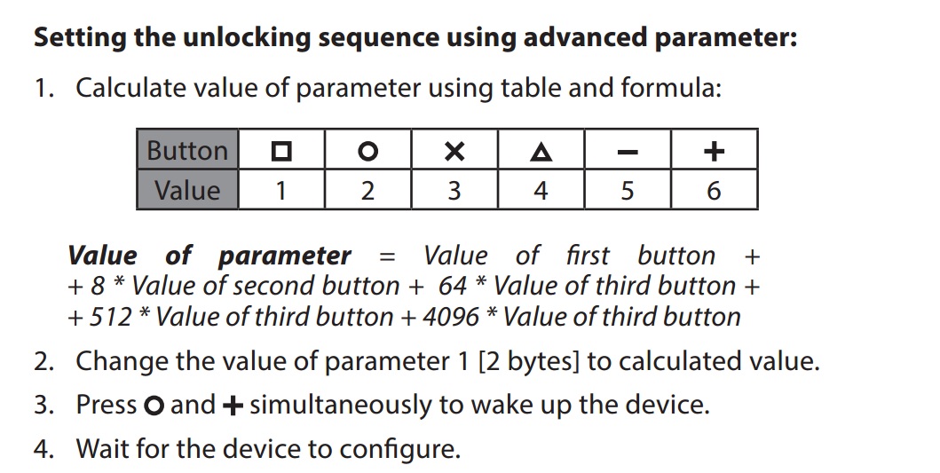

Mon 2ème soucis est comment faire pour mettre un code de verrouillage afin de ne pas appuyer dessus quand on l'a me dans la poche.
Pour le paramètre 1, j'ai suivis le tableau suivant soit pour mon code :
Carré Rond Triangle (1x1+ 2x8 + 4x64 = 273) Est ce que je fais quelque chose de faux ?
Mon paramètre 2 est à 60 secondes
Cela ne fonctionne pas. Quand j'appuie une touche elle s'exécute sans que fasse le code de déverrouillage.

Messagepar litch1984 » 14 Mars 2017 13:20
Problème résolu !
Pour info, mon calcul du paramètre 1 pour un code "Carré Rond Triangle" (1x1+ 2x8 + 4x64 = 273) est juste.
Value of parameter = Value of first button + (8 * Value of second button) + (64 * Value of third button) + (512 * Value of fourth button) + (4096 * Value of fifth button)
Ensuite le paramètre 2 il faut donner le temps souhaité avant que cela se verrouille ou alors faire un calcul pour avoir un temps + un bouton pour verrouiller :
Value of parameter = Time to lock in seconds + (256 * Value of locking button)
Time to lock should be 0 or 5-255 (seconds)
Le plus important : Avec une Box Fibaro il y a un paramètre qui s'active automatiquement par contre avec une Eedomus+ il faut juste aller l'activer dans :
Paramètrage Zwave/Command_Class_Protection/SET/1 Protection by sequence
On trouve même un tableau pour calculer automatiquement les valeurs ici : http://manuals.fibaro.com/keyfob/
