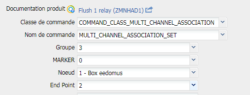

Messagepar wally.kng » 27 Juil 2020 19:34
Je sais, je déterre... mais c'est pour la solution pour faire marcher I2 alors si ça peut aider :D
Il semble que ce soit "juste" qu'ils ont associé la box et le module en "multi channel association" /groupe 4 / endpoint 2 qui ne fonctionne que si I2 (idem pour I3 d'ailleurs) est configuré en "notification sensor", soit les valeurs 1 à 6 pour le param 100.
J'ai donc ajouté une association multi channel groupe 3 vers box et endpoint I2 et j'ai maintenant 2 entrées I2/I3 qui fonctionnent en "ON/OFF" et sont visible sur la box.
L'entrée I3 est, elle, bien "câblée" sur le groupe 6 "basic ON/OFF". Si elle ne fonctionne pas chez vous alors il faut faire idem que pour I2 en saisissant "6" pour le groupe et "3" pour le endpoint
Il y a aussi un champ "marker" mais ne sachant pas j'ai laissé à zéro. Pas le courage de lire les 400p de la spécification Z-WAVE ;-)
Attention :Les association de type "multi channel" mettent plus de temps à être traitées par la box. j'ai observé 2 à 5 secondes alors qu'un "sniff" du réseau montre que le module réagit immédiatement sur action du bouton connecté.
Association I2 EEDOMUS
2020-07-27 20-30-35.png (9.52 Kio) Consulté 10293 fois

Re: Qubino ZMNHAD1 et sa fameuse entrée i2
Messagepar ERT » 20 Oct 2020 14:26
je reviens sur cette fameuse entrée I2.
J'arrive à effectuer des actions multiples avec I1 sans soucis mais impossible avec I2.
Je renseigne en COMMAND_CLASS_MULTI_CHANNEL_ASSOCIATION:
- Groupe: 3
- Marker: 0
- Noeud: le point que je veux associé
- Endpoint: 2
(l'entrée I2 est bien activé)
et miracle ça ne marche pas. :(
Auriez vous des pistes ?
Merci pour vos retours
