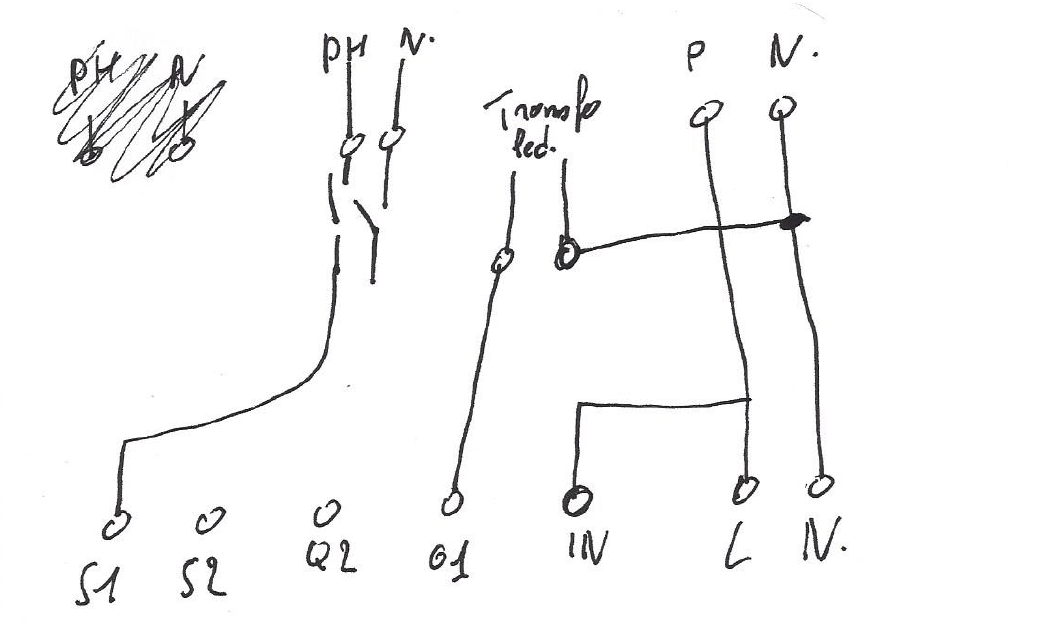

Messagepar woodrunner » 23 Fév 2017 13:50
Salut ,
voici le schéma .....
merci pour le support.

Re: branchement fgs222
Messagepar woodrunner » 23 Fév 2017 13:52
voilà ..
woodrunner
Messages : 388
Inscription : 06 Jan 2017
Localisation : Elsass
Messagepar rover820i » 23 Fév 2017 14:11
Ca me semble cohérent.
