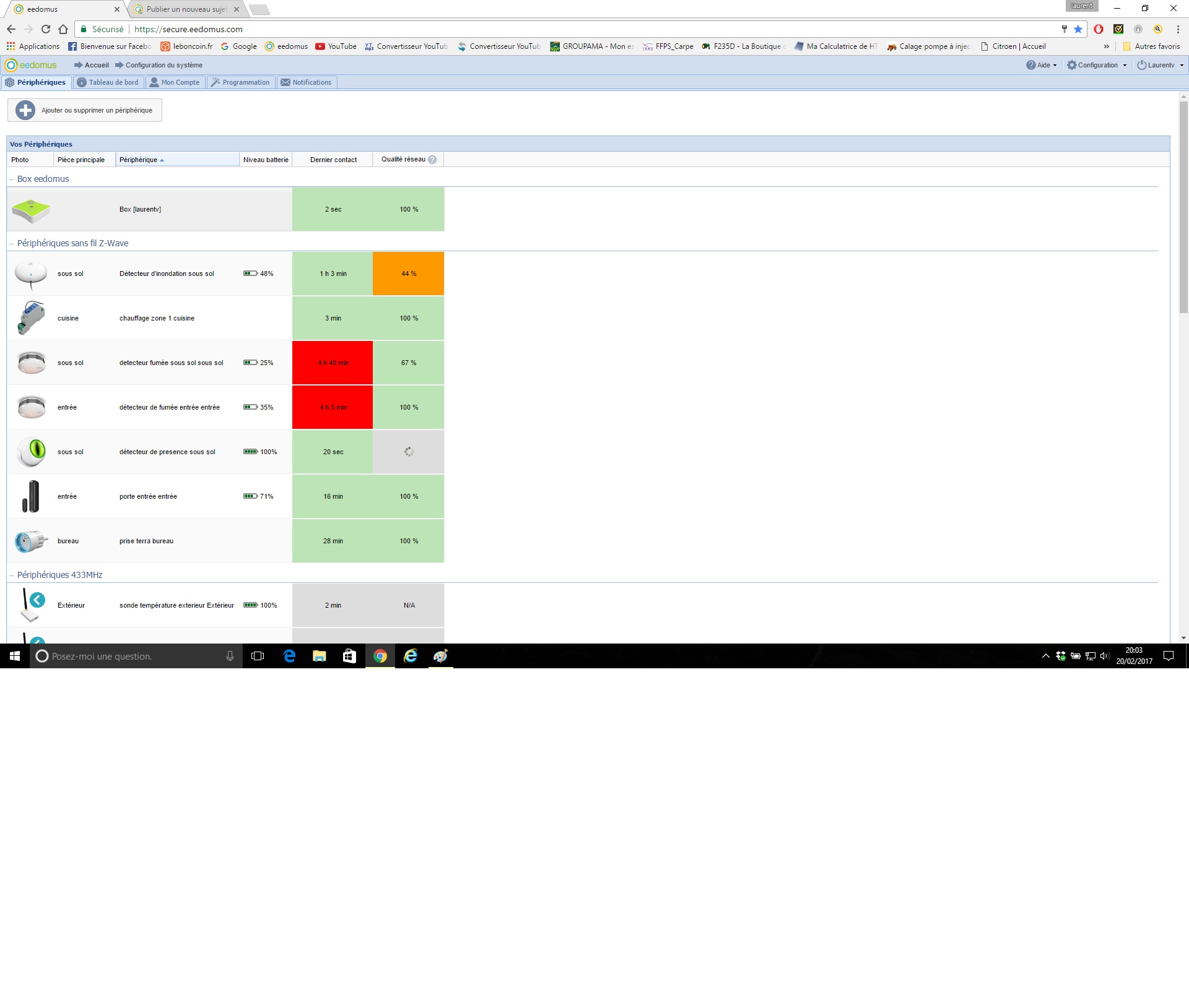

bonsoir, j utilise la box eedomus depuis 2 mois et j'ai un problème avec mais 2 détecteur de fumée fibaro fgsd002 le premier et positionner a 5m environ de la box et l'autre se trouve au sous sol, j ai une perte régulière avec les détecteurs il devienne rouge, je reboot la box et tout revient a la normal qu quelqu’un pourrait il me venir en aide ? merci
je viens de changer de box domotique croyant qui leedomus serait plus fiable pour le moment je ne suis pas convaincu.
apercu eedomus1.jpg (253.16 Kio) Consulté 4969 fois

Tu n'as pas de problème de communication, c'est juste une erreur d'affichage de la box qui est connue. En fait, la box considère que si elle n'a pas communiqué avec les modules au bout de x heures (je crois que c'est 2 ou 4 heures), les modules ont un problème de communication.
Or les fgsd002 ne communiquent que toutes les 6 heures.
Donc tu auras régulièrement ces modules qui apparaitront en rouge au niveau de la box alors qu'ils fonctionnent correctement. Je ne sais pas pourquoi, la team n'a pas corrigé cette erreur d'affichage qui prêtait à confusion.
