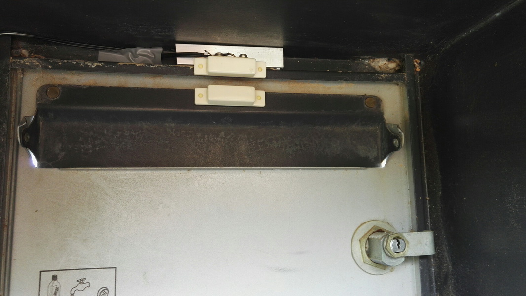

Messagepar ctve » 13 Fév 2017 14:30
Finalement j'ai pu faire les photos plus tôt que prévu.
Comme tu peux le voir sur la photo, j'ai placé l'aimant sur la partie haute du volet et l'interrupteur ILS sur la partie fixe de la boite, à peu-près au milieu de l'ouverture.
De cette façon, que ce soit le volet qui bascule ou la porte qui s'ouvre, l'aimant s'éloigne assez de l'interrupteur pour faire ouvrir l'interrupteur ILS et déclencher le capteur Fibaro.
Je précise qu'il s'agit d'une BAL métallique normalisée comme celles que l'on trouve aujourd'hui partout (même si celle-là a 20 ans ce qui explique les quelques traces de rouille !).
Ca fait plus d'un an que ça marche et je n'ai jamais loupé une lettre :D

Messagepar BingO » 13 Fév 2017 16:40
Roh le montage crétin comme je les affectionne :clap: :clap: :clap:
Donc si j'ai bien compris ctve et si je résume:
Tu as un Fibaro FGK101 dans une boite plexo sous ta BAL
Une ampoule ILS sur la partie fixe de la BAL
Un aimant sur la porte
Un aimant sur le volet
L'ampoule ILS est reliée au Fibaro via son entrée AUX et permet donc le déclenchement quand l'un ou l'autre des aimants s'éloigne.
Chose curieuse, l'aimant du volet est suffisamment proche pour "faire contact" avec l'ampoule?
J'adore ce procédé, il va falloir que je me fasse ça :D
Autre question, du coup, que ce soit porte ou volet, tu as une notification unique, pas de différenciation entre les 2?
Edit: A ton avis, des aimants de vieilles portes aimantées pourraient suffir?

Messagepar ctve » 13 Fév 2017 17:08
BingO a écrit:...
Non, regarde bien ma photo, il n'y a qu'un aimant sur le volet et, vu l'endroit où j'ai mis l'aimant et le capteur, il détecte aussi bien l'ouverture du volet que celle de la porte.
Concernant la distance aimant - ILS, oui elle est suffisante, même si, sur la photo, la distance semble un peu grande.
Comme il n'y a qu'une entrée externe sur le capteur Fibaro et donc, qu'un ILS, je n'ai bien sûr qu'une notif, que ce soit la porte ou le volet qui ait été activé.
Pour les différencier il aurait fallu deux modules Fibaro mais, au prix qu'il coute, j'ai trouvé ça un peu trop luxueux. Ce qui m'intéresse, c'est de savoir qu'il y a quelque chose dans ma BAL et qu'il faut donc que j'aille le récupérer.
@Senseibr : si le clapet reste ouvert à cause dd'un journal ou de pubs mal enfoncés dans la BAL tu ne reçois qu'une notification qui correspond à son ouverture. Il n'y a donc pas de problème à ce niveau.

Re: Une histoire de boite aux lettres...
Messagepar BingO » 13 Fév 2017 17:31
Et bien heureusement que tu expliques, parce que j'ai rien compris du coup :D
Les 2 rectangles blancs ne sont pas des aimants?
Ensuite je vois un 3e rectangle blanc qui semble être fixé avec l'ampoule ILS?
BingO
Messages : 340
Inscription : 16 Jan 2016
Messagepar ctve » 13 Fév 2017 17:57
Le rectangle blanc du bas, celui qui est sur le clapet, est l'aimant.
Celui qui est juste au dessus, d'où on voit partir les fils vers la gauche, est le boîtier qui contient l'ILS.
Ce que tu as pris, je pense, pour un troisième rectangle blanc est un petit U en alu qui permet de bien fixer le boîtier qui contient l'ILS. Le rebord métallique de ma BAL était en effet trop mince pour qu'il tienne bien, je l'ai donc "élargi" avec ce petit U.
ctve
