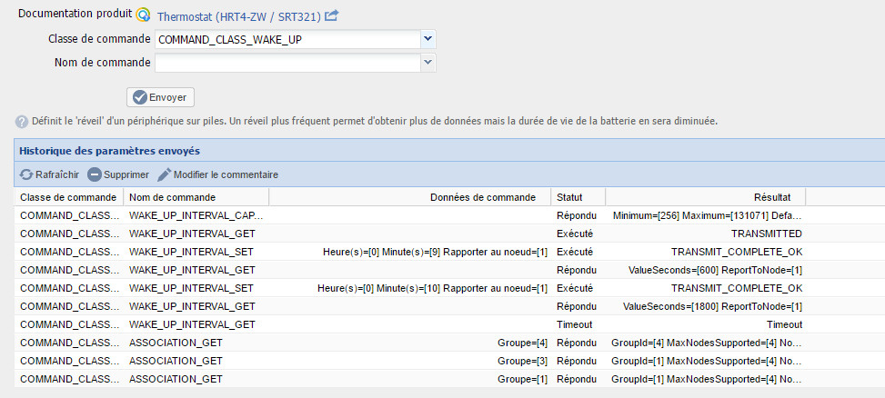

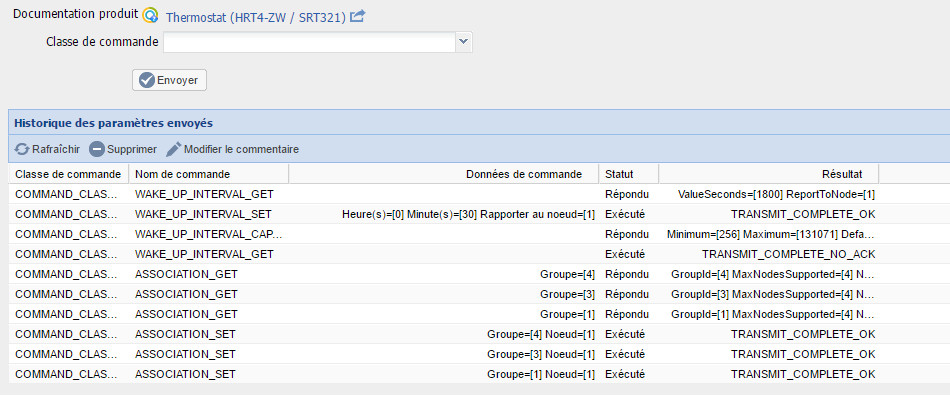

Pour le SRT321: ça marche; je change la consigne: la box est immédiatement à jour et le pilotage des radiateurs marche super... mais: si je change la consigne depuis la box, elle me dit que c'est fait, mais le SRT321 ne se met pas à jour. J'ai vérifié le wake up et je l'ai ajusté à 30 min, mais c'est toujours pas bon. Une idée ?

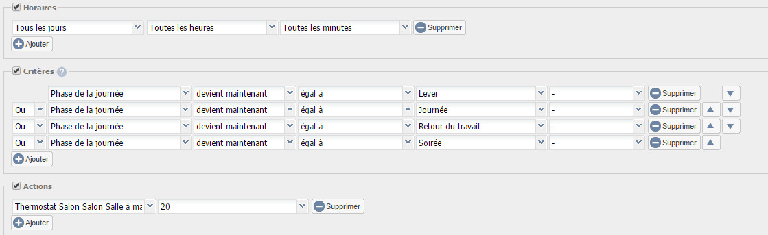

De plus, j'ai créé un règle pour changer le thermostat en fonction du calendrier, mais elle ne s'active pas.

pour la 1er question, je ne peux malheureusement pas t'aider mais en ce qui concerne la 2eme , enlève le critère Horaire et ça devrait fonctionner.

J'ai retiré le critère horaire. je vous tiens au courant

Mon problème de programmation est effectivement résolu.
Merci Aurique!

J'ai tout refait et ça fonctionne presque:
Impossible de faire descendre l'information de la box vers le SRT321.
L'information en revanche remonte bien.
Si je passe brièvement en mode programma le SRT, il récupère l'info..
Une idée?

J'ai changé le temps de réveil du module SRT, et ça marche presque:
les valeurs doivent être entre 256 et 131071 sec
J'étais à 1800 sec, je suis passé à 10 min (600 s). Résultats:
Si je change la valeur sur la box, elle est maintenant récupérée par le SRT321.
Toutefois, si la règle change bien le régulateur sur la box, mais l'info ne descend pas sur le SRT.
Je passe à 9min = 540 sec... à voir
