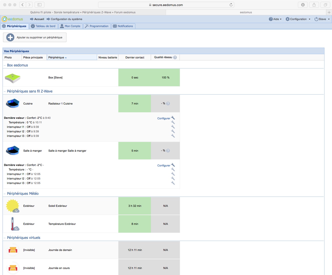

Messagepar samse17 » 04 Fév 2017 12:01
Merci pour ta réponse.
J'ai réalisé plusieurs essais d'exclusion puis inclusion mais sans effet.
En revanche, je ne sais pas comment procéder à la double exclusion dont tu parles, car une fois exclu, le périphérique n'apparait plus.
{edit} - Je viens de réaliser une double exclusion ( première puis de nouveau une exclusion ) et d'inclure de nouveau mon périhphérique.
Pour le moment, il affiche -C°- et d'ici quelque minutes, il va certainement re afficher 0°
Capture périphériques
Sans titre.jpeg (194.26 Kio) Consulté 9869 fois

Re: Qubino fil pilote - Sonde température
Messagepar rover820i » 04 Fév 2017 12:10
Ce n'est pas parce qu'il n'apparait pas que tu ne peux pas l'exclure.
Il est d'ailleurs toujours recommandé de procéder à une exclusion avant d'inclure un périphérique z-wave.
La procédure est exactement identique à une exclusion classique.
Paramètres > Périphériques > Ajouter ou supprimer un périphérique > Exclure un périphérique z-wave
Puis tu fais le nombre de clics nécessaires sur le périphérique pour le passer en mode inclusion/exclusion
