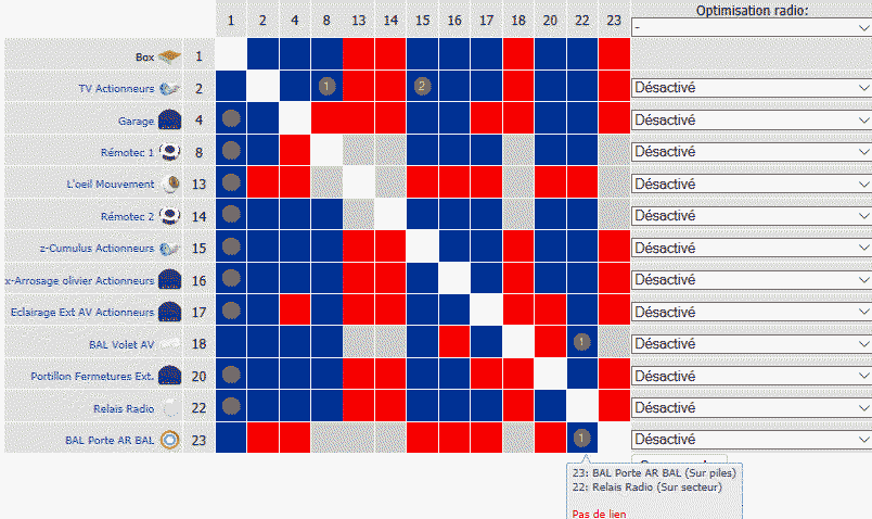

Messagepar errivan » 25 Mai 2018 13:28
Le fil est assez ancien, j'ai vu...
Je viens d'inclure le module ZW117, bien reconnu mais j'ai des doutes quant à son efficacité.
Comment s'assurer qu'un module, par exemple HKZW ou FGDW-002 est bien relayé par cet amplificateur? Et ne va pas directement à la Box?
Je suis en limite de distance et avec la box quelquefois le signal passe, quelquefois non.
Merci pour votre aide.

Tu dois le voir dans la matrice radio de la box ;)

Messagepar errivan » 25 Mai 2018 13:51
C'est bien ce qui m'inquiète...
Je vois bien sûr tous mes modules et le répéteur sur la matrice, mais ils pointent tous vers la Box, aucun vers le répéteur.

Re: AEOTEC ZW117
Messagepar rover820i » 25 Mai 2018 14:44
As-tu fait une optimisation des périphériques qui devraient communiquer via le répéteur ?
Re: AEOTEC ZW117
Messagepar errivan » 25 Mai 2018 15:15
Oui, j'ai tout optimisé.
Dis-moi si je ne me trompe pas?
Sur la matrice d'Eedomus, lorsque je fais un clic droit je vois le périphérique en lien, c'est bien ça?
Pour moi c'est la Box pour tous...

Messagepar errivan » 26 Mai 2018 14:51
Voici une copie d'écran de ma matrice...
Maintenant mes périphériques souhaités pointent vers le répéteur bien qu'il soit écrit qu'il n'y a pas de lien???

Messagepar rover820i » 26 Mai 2018 16:10
Il ne faut pas vraiment s'en inquiéter... Le principal à vérifier étant que tes périphériques communiquent sans problème leur changement d'état à la box, peu importe par où ils passent.
Re: AEOTEC ZW117
Messagepar errivan » 26 Mai 2018 16:25
Ok je te remercie. Je vais observer... :)
