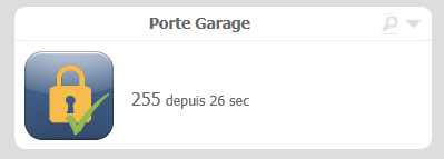

Hors l'état qui m'est donné quand ma porte est ouverte est "255".
Comment puis-je configurer le ZW062 pour avoir l'état "Ouvert" quand ma porte est ouverte plutôt que "255".

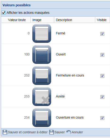

En y regardant, je n'ai pas de situation à 255 dans la liste de mes valeurs.
J'ai :
0 = Fermé
100 = Ouvert
252 = Fermeture en cours
253 = Arrêté
254 = Ouverture en cours
(Voir image 1 jointe)
Je peux effectivement modifier les noms mais pas les valeurs correspondant aux diverses situations.
Est-il possible d'ajouter un état ? (255). Et d'y associer une image et une description ?
Quand ma porte de garage est ouverte, j'obtiens un retour de situation 255 avec un symbole de cadenas fermé et un V vert par dessus (voir image 2 jointe). Alors que je suppose que le retour normal devrait être 100 et un symbole de porte fermée.
Merci d'avance pour les commentaires qui viendront.

Oui dans l'onglet valeur
Ajouter puis valeur 255 et mettre l'image que tu veux...
Mais c'est quand même bizarre tu devrais avoir la valeur 100 pour ouvert :shock:
Peut-être un paramètre à changer non?
Je n'ai pas ce module donc je ne peux pas t'aider plus ;)

Ce que j'aimerais faire, c'est changer dans les valeurs possibles la valeur 100 par 255.
Mais je ne vois pas comment faire ça. Je peux éditer l'image ou la description mais pas la valeur brute.
Encore merci.

normalement si tu cliques sur le 100, tu peux modifier la valeur ;)
Tu sauvegardes après...
58230
Messages : 298
Inscription : 09 Mars 2015
Re: Porte de garage et ZW062
Messagepar Phil » 24 Jan 2017 08:01
Normalement... Mais pas là.
Je peux cliquer sur les descriptions et les changer. Je peux cliquer sur les images et les remplacer. Mais si je clique sur les valeurs brutes (le 100 par exemple), rien.
Un clique droit ouvre un menu déroulant... Mais c'est u menu générique... Qui est le même où que l'on clique dans l'écran...

Un double clic ne fonctionne pas ?
Sinon ajoute une valeur...
