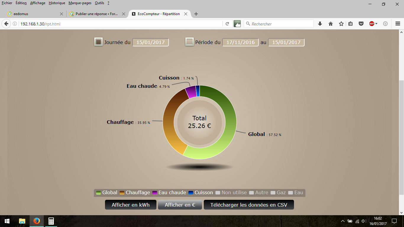

Messagepar MRAB » 16 Jan 2017 16:08
Je n'avais pas percuté que tu n'avais pas de Eedomus.
L'ecocompteur te donne les informations même sans être relié à une box domotique.
Il doit être relié à ta box internet via un cable ethernet, et tu as les info (cout et consommation) directement sur ton PC via l'adresse IP attribuée par ta box à l'ecocompteur.
Voir ci-dessous

Re: Analyse cout electricité & eau
Messagepar enr37 » 16 Jan 2017 18:12
Perso, j utilise eedomus (pas dimensionner pour la gestion eau energie) l ecocompteur qui fonctionne seul (mais pas du tout sécurisé informatiquement) qui fonctionne bien et est joli, même si nous est pas entièrement bien pensé (manque la gestion des 1/2 heure par exemple) et enfin le ipx avec x400ct mais qui ne enregistre pas, c'est du temps réel à enregistrer sur nas, raspi ou eedomus. Et je récupère aussi la conso de eau sur le ecocompteur avec un gianola. C'est pas mal. Moi je suis une bille en elec par contre :-)
