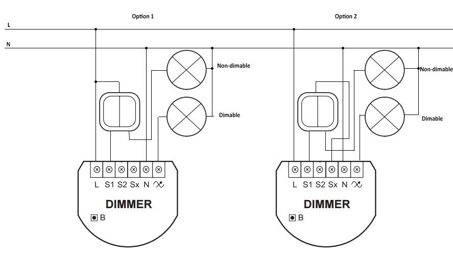

J'ai un FGD-212 que je souhaite brancher en remplacement d'un télérupteur unipolaire, dans mon tableau électrique.
J'ai donc l'accès au neutre pour raccorder le module, mais j'ai un petit souci. Je n'ai que 4 fils sur mon télérupteur, à savoir :
- Phase
- Neutre
- Retour lampe
- Retour BP (phase)
Je n'ai donc pas 2 fils pour mes BP, et il n'est pas possible de récupérer deux fils car l'installation a été faite de telle manière que dans les boites d'encastrement, les BP partagent la phase avec d'autres circuits d'éclairage.
D'après les schémas, je devrai câbler sans neutre, en pontant N et Sx, sauf que je compte dimmer des transformateurs (prévus pour ça), et que visiblement le bypass serait obligatoire, ce que je ne souhaite pas.
Existe-t-il un schéma de câblage me permettant d'utiliser mon FGD avec un seul retour BP, et non deux fils, et en câblant le FGD au neutre et non à la lampe ?
Merci :)

Voilà exactement ce que je veux faire, schéma de gauche. (sans la lampe seule indiquée "non dimmable") Est-ce faisable ?

Je me réponds à moi-même :mrgreen:
Donc on n'utilise pas la sortie Sx et on met le retour BP sur S1 :)
