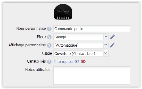

Aujourd'hui je gère ma porte de garage équipée d'un moteur Somfy avec 2 modules:
Un FGS-212 relié à un interrupteur monostable pour l'ouverture/fermeture
Un capteur Vision ZG8101 pour détecter l'ouverture et la fermeture.
Tout fonctionne parfaitement, je suis en phase de fignolage dans l'eedomus.
J'ai un point unique qui me gène quelque peu, c'est la commande ouverture/fermeture.
En gros, aujourd'hui il y a 2 valeurs: Ouverture, Fermeture.
Sauf que lorsque je déclenche une ouverture ou une fermeture, quoiqu'il arrive cette valeur revient sur le statut fermé.
Le capteur d'ouverture lui m'indique bien que la porte est ouverte ou fermée, mais du coup, cette notion d'ouverture/fermeture commandée est incohérente.
Voilà un screenshot de la conf du module:

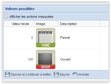

Et les valeurs possibles:
Je me disais qu'au niveau des valeurs possibles, je n'en mettrait qu'une seule avec en légende On/Off. Cela pourrait fonctionner?

D'après ce que j'ai compris de ton problème, c'est juste une question de sémantique.
Tu as un relais impulsionnel qui ne revient à son état initial et du coup, une fois sur deux, il ne correspond pas à l'état de ta porte de garage.
En fait, il faut juste supprimer la notion d'ouvert/fermé sur ton FIBARO et remplacer par ON/OFF ou autre.

C'est tout à fait ça, juste de la sémantique et du pur fignolage ;)
Lorsque j'ouvre la porte de garage, l'état de la commande revient à Fermé.
Du coup, je me rends compte que la valeur Ouvert est utilisée un bref instant uniquement.
Je vais donc tester en utilisant que la valeur Fermé voir si cela pilote la porte en ouverture et fermeture et si ça marche, modifier l'intitulé.

Je pense qu'il te faut conserver les deux états. Si tu ne conserves que l'état Fermé, cela ne peut pas fonctionné.
Moi, j'utilise les termes Inactif / Actif mais tu peux mettre ce que tu veux.

Ou bien "Appuyé" et "Relâché". Ou "Actif" et "Attente".

Le problème, c'es surtout que l'on ne gère pas cet état avec ce module. Ton FGS est juste un bouton qui sert à ouvrir ou fermer ta porte.

J'ai la même configuration que toi, fgs212 et detecteur vision .
Le detecteur donne l'état de la porte avec dc comme valeur ouverte ou ferme.
Nom " État porte"
Le fibaro est la pour actionner dc l'ouverture.
Nom : action porte
Valeur:
icône Off " en attente"
Icône on " actionner"
Des, un appuis sur ON, ouverture et aussitôt le périphérique se remet en attente.
Voilà si ca peu aider.

J'ai modifié pour ma part en mettant On/Off
Mais On/En attente, c'est pas mal aussi, plus parlant :D
