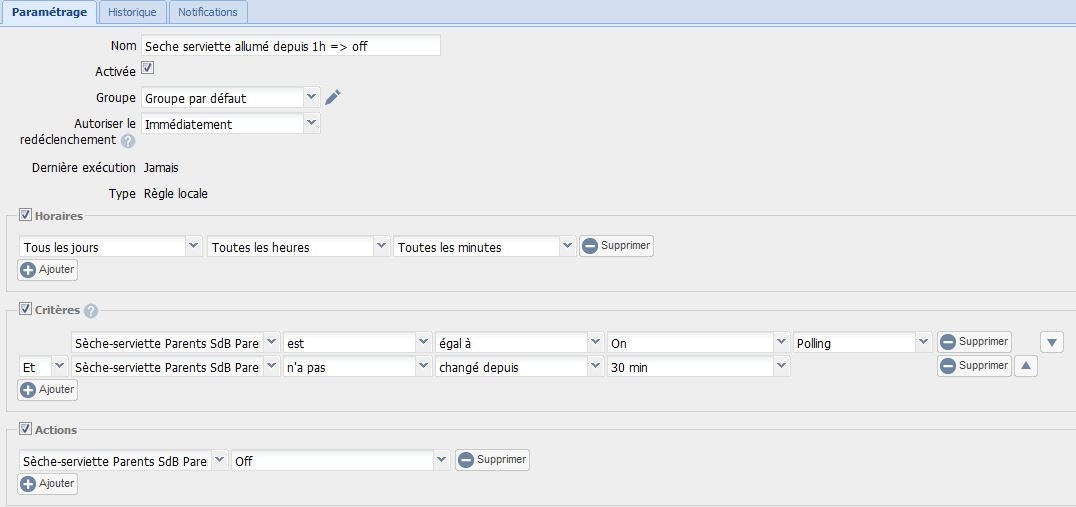

J'ai installé un module fibaro Interrupteur simple (FGS211) dans la prise murale d'un sèche serviette installée dans notre salle de bain. Il est programmée pour s'allumer à certains horaires durant la semaine mais pour le week-end c'est plus compliqué vu qu'on ne met pas de réveil (ce serait plus simple). Du coup on ne va jamais à la même heure dans la salle de bain.
Nous allumons le sèche serviette via l'eedomus mais souvent on oublie de l'éteindre.
je voulais donc mettre en place une règle pour que le sèche serviette s'éteigne au bout d'une heure. ou plutôt pour que le eedomus dise au fibaro de couper le contact mais je n'ai pas réussi encore et je capte pas trop ce qui cloche.

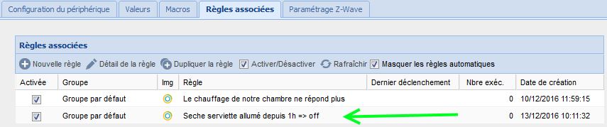

Voici 2 copies écrans pour illustrer la règle mise en place (et qui ne se déclenche pas).
Dans la règle je pense dire si le chauffage est encore allumé au bout de 30 minutes alors l'action est de l'éteindre. j'ai essayé différents timers et riuen à faire, la box ne me l'éteind pas.
Le FGS211 est "pollé" toutes les 30 minutes.
Si vous avez une piste sur ce que je fais mal je suis preneur :)

Il vaut mieux passer par une macro ;) D'autant que ta règle est très consommatrice de ressource : elle effectue une vérification toutes les minutes !
Tu programmes ton sèche-serviette pour qu'il fonctionne 1h via une macro, ainsi il s'éteindra tout seul.

J'en profite pour répondre qu'effectivement une macro marche bien :)
