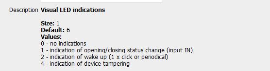

bonjour
je cherche a desactiver la led bleu qui clignotte toutes les 5 minutes pour la prise de temperature. Est ce que quelqu'un a reussi, j'ai essaye differente valeur via les commande z-wave mais sans succes.
une petite aide sur le sujet serais la bienvenue

Messagepar technoman63 » 14 Déc 2016 08:58
Il suffit de mettre le paramètre à 0 no indication et de réveiller le capteur en enlevant le cache dessus et normalement c'est bon...

Re: fibaro - capteur d'ouverture de porte/fenetre
Messagepar loicdeschamps » 14 Déc 2016 10:01
bonjour Technoman63
malheureusement ce parametre semble inoperant
