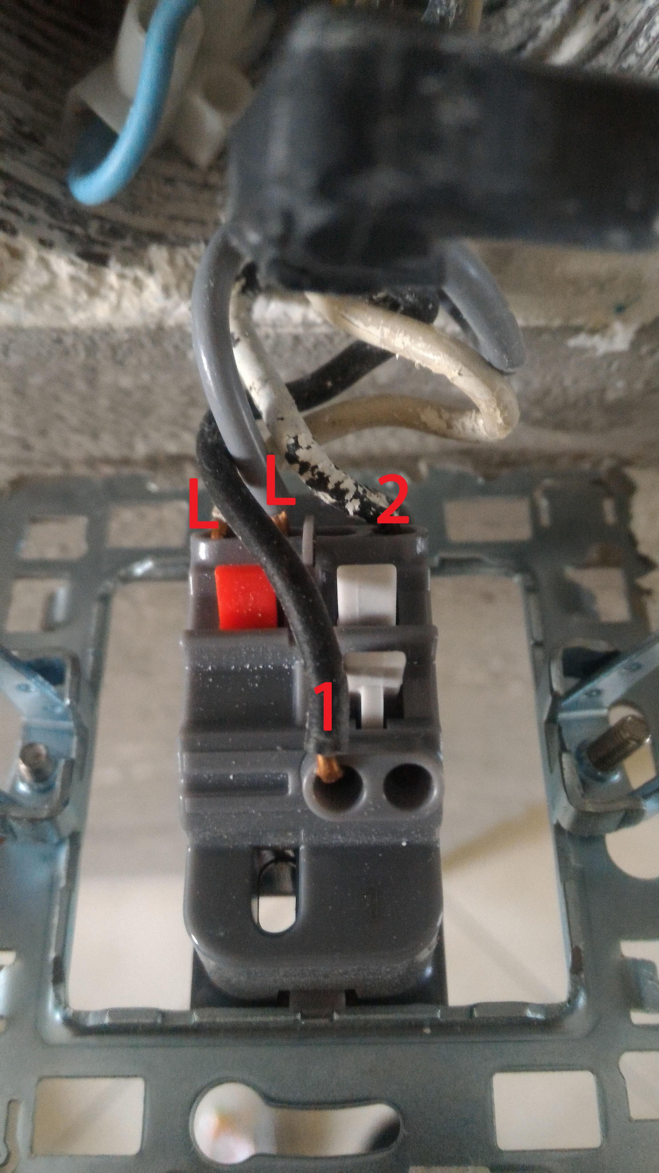

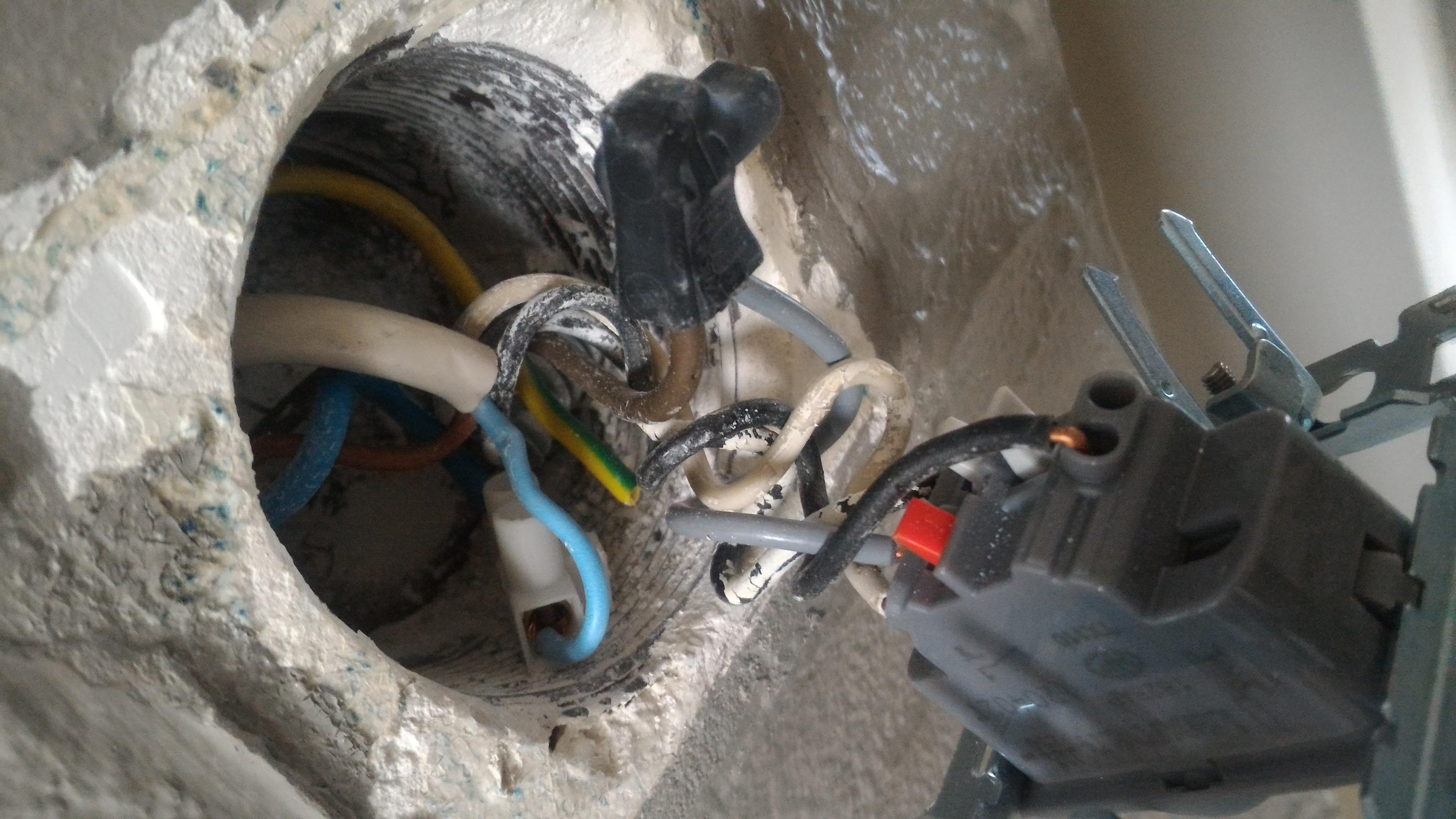

Voici des photos du branchement de l’interrupteur auquel je souhaiterais relier un des 2 modules Fibaro.
Mes questions :
- Quel module choisir pour mon installation (FGD211 ou FGS221) ?
- Quel est le plan de câblage ?
- Comment identifier les fils de l’interrupteur (voir photo ci-dessus) à relier au module ?
Merci pour votre aide.

Tu as le neutre, ce qui est déjà une très bonne nouvelle et te permet d'utiliser le module que tu souhaites :mrgreen:
Ensuite, dans ce bazar ne respectant pas vraiment les normes, en théorie on a :
- Fil bleu : neutre (jusque là tout va bien)
- Domino avec fil marron et fil gris : phase
- Fils noirs (dont un est un peu peint en blanc) : navettes vers le 2nd interrupteur
- Il y a par contre un fil blanc connecté avec le fil gris qui part quelque part. Peut-être une phase repiquée pour ailleurs mais on ne voit pas bien

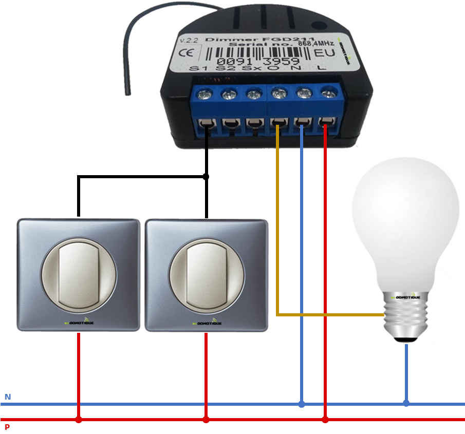

Je dois donc câbler mon Dimmer comme sur l'image ci-dessous.
Si j'ai bien suivi (par rapport à la photo de mon interrupteur), je dois câbler comme suit ?
S1 = ajouter un fil à l'emplacement 2 de l'interrupteur
N = ajouter un fil au domino du fil bleu
L = ajouter un fil au domino avec fil marron et fil gris
Mais O = ???

En fait tu vas devoir modifier ton câblage de va-et-vient pour te permettre de récupérer tous les fils au bon endroit, à savoir dans le 2nd boitier d'encastrement.
On est d'accord que tu vas remplacer tes interrupteurs par des monostables ?
