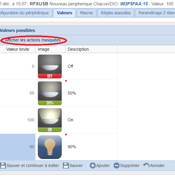

Messagepar Tetenbois » 03 Déc 2016 14:12
J'ai inclus un modèle variateur et je ne parviens pas à changer les valeurs.Je m'explique : j'aimerais bien faire varier mon halogène de 30 à 90 %, mais lorsque j'essaye d'ajoute r ou de modifier différentes valeurs, la boxe me répond que la sauvegarde est impossible. : :evil:
J'ose espérer qu'il est possible de sélectionner d'autres valeurs que zéro, 30 et 100 pour faire fonctionner ce variateur. :roll:

Re: Prise gigogne dimmer (AD147)
Messagepar catalan » 03 Déc 2016 16:57
hello.
il faut que tu vas dans l'onglet valeur de t'as prise et tu coche la case en haut à gauche "Afficher les actions masquées"
J'espere que cela pourras t aider ;)
Messagepar Tetenbois » 04 Déc 2016 12:13
Eurêka ça marche ! ! ! :D
J'avais effectivement pensé à cocher la case « affichait les valeurs masquées », mais je ne'avais pas pensé à sélectionner/désélectionner les valeurs désirées.
Il est inutile d'avoir un éclairage à 30 % avec un halogène (qui scintille). Je préfère avoir les valeurs 50 %, 80 % et 100 %.
Merci du coup de main. ;)
