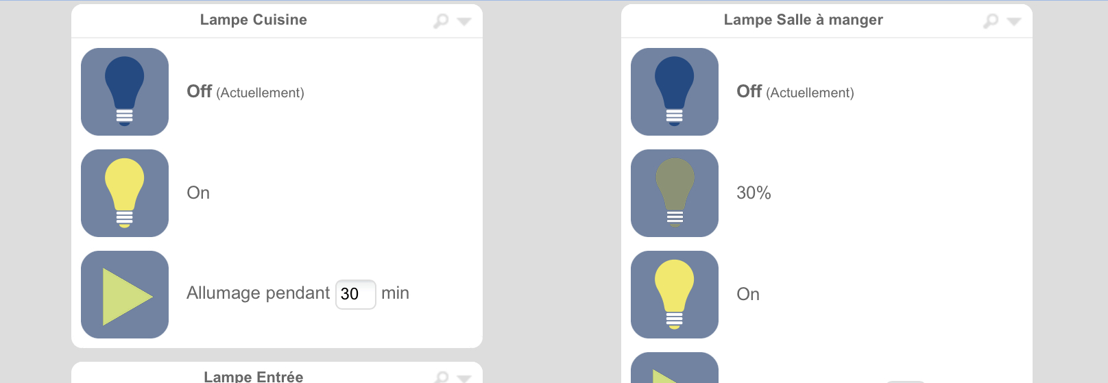

Messagepar JeanLucL » 11 Mai 2020 20:30
J’ai installé 6 modules ZMNHSD1, inclusion ok, fonctionnement aussi, RAS.
J’utilise 3 modules en Dimmer et 3 en tout ou rien (on/off) avec le paramètre 5 réglé sur 1.
Pour 2 modules, la Box eedomus a bien pris en compte cela et à supprimer les valeurs intermédiaires entre ON et OFF. Mais pour le 3ème je n’arrive pas à atteindre ce résultat.
Le module est bien en tout ou rien.
J’ai essayer d’exclure et ré-inclure le module, mais pareil. J’ai aussi essayé immédiatement après l’inclusion de remettre le paramètre 5 sur 1 mais pareil.
Il y a quelque chose qui m’échappe dans la configuration et je ne vois pas ce que j’ai fait de différent pour les 2 qui sont bien affiché en tout ou rien (voir photo).
Merci de votre aide

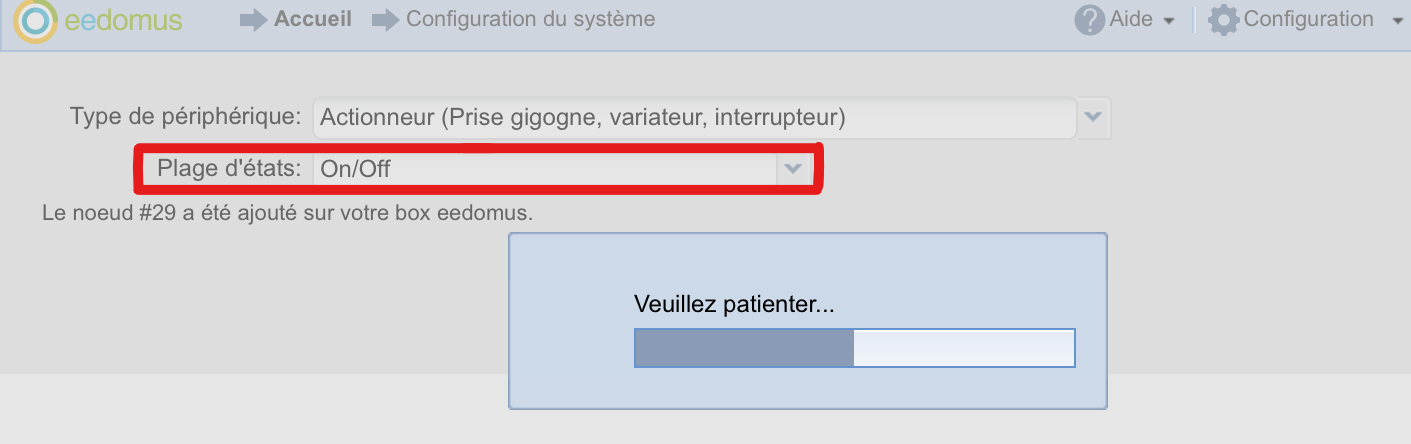

Messagepar JeanLucL » 21 Mai 2020 12:48
Re,
J'ai enfin réussi !
Etapes :
1/ Exlusion du périphérique ZMNHSD1 en appuyant pendant 6s le bouton durant l'exclusion pour réinitialiser les paramètres
2/ Ré-Inclusion, la box eedomus le voit comme un dimmeur/variateur
3/ Modification du paramètre 5 à 1 pour le passer de Dimmeur en ON/OFF (tout ou rien)
4/ Exlusion
5/ Inclusion, la box eedomus le voit comme un ON/OFF (tout ou rien)
Annotation 2020-05-21 134233.png (48.44 Kio) Consulté 18254 fois
Il serait plus simple de pouvoir changer nous-même le paramètre "Plage d'états" que l'on voit apparaitre bièvement lors de l'inclusion. Cela éviterait de devoir exclure et ré-inclure le périphérique à chaque fois que l'on passe du mode dimmer à tout ou rien.
Autre solution, ça serait que la box eedomus modifie automatiquement la "Plage d'états" en fonction du résultat d'une interrogation GET sur le paramètre 5 de la COMMAND_CLASS_CONFIGURATION
S'il y a quelqu'un de chez eedomus dans le coin, ça serait une bonne chose à faire svp :D
