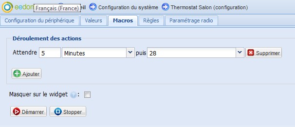

lorsque j'envoie une demande de changement de température à mon thermostat par la box, j'ai toujours 4 commentaires m'indiquant que le thermostat n'a pas reçu ma demande.
Je sais bien que le réveil est programmer à 30 mns, et j'ai bien tenté de le réduire mais ça n'a rien changé.
A quoi sert l'onglet Macro dans la configuration actuelle ?

L'onglet macro sert a activer des "scenario"
Pour un thermostat on peux par exemple faire un scenario "confort durant 2 heures"
avec "attendre 0 minutes puis 22" et en dessous
"attendre 120 minutes puis 18"
pour chaque modules on peut enregistrer plusieurs macro chacune avec un nom différent et chaque macro peut avoir plusieurs lignes.
Les macro sont activées par des règles ou à la main par l'interface.
Les macro sont très fiables (a quelques secondes près) et elle sont maintenues même si la box est redémarrée.
Bonne domotique à tous :)

Merci, j'avais pas vu ça comme ça, maintenant, tout est clair ;)
Bruno.
