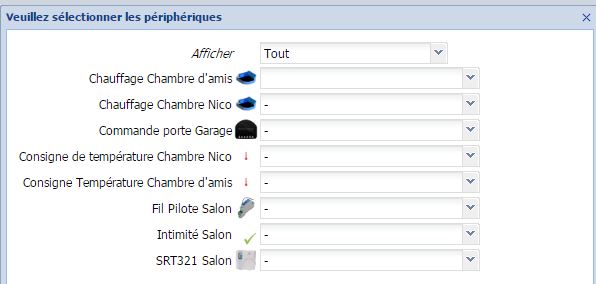

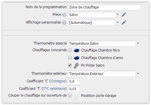

J'ai créé une zone de chauffage comme suit comme décrit en PJ.
Le truc qui m'ennuiue dans cette configuration, c'est que lorsque le thermostat arrête les chauffages, ceux-ci passent en mode delestage (affiché sur l'écran du radiateur).

Le SRT n'est plus en mode thermostat autonome dans ce cas et c'est la box qui prend cette fonction via la zone de chauffage. La consigne est tout de même synchronisée entre le SRT et la box.
Pour le délestage, je crois que l'on peut gérer le mode eco/confort plutôt que stop/confort.

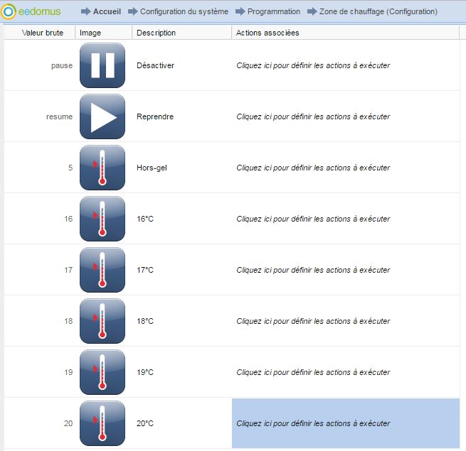

Question rapport à la gestion de ma zone de chauffage, dans l'onglet valeur, j'ai la liste des valeurs que peut avoir la programmation:
Quand mon radiateur passe en mode delestage, dans l'interface, je vois que la zone a la valeur arrêt.
Je vois également qu'on peut éditer les actions à réaliser quand la zone a une valeur donnée.
A priori je peux l'éditer pour chaque valeur.
Donc si par exemple, j'édite la valeur arrêt et que je positionne le Fil Pilote du Salon (le Qubino) sur Eco, et le SRT321 sur 18, cela signifie que lorsque la zone passe en arrêt, les radiateurs basculeront en Eco à 18°?
Ca peut jouer en faisant comme cela?
