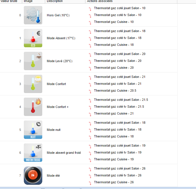

J'ai ajouté des valeurs à chacune de ces consignes, c'est à dire :
- mode absence [actions associées] phase de la journée = absence / thermostat danfoss chambre 1 - 15°
- mode economique [actions associées] phase de la journée = journée/ thermostat danfoss chambre 1 - 19°
- etc.
J'ai donné pour chacune de ces valeurs une phase de la journée par rapport à l'agenda et une température pour la tête Danfoss correspondante.

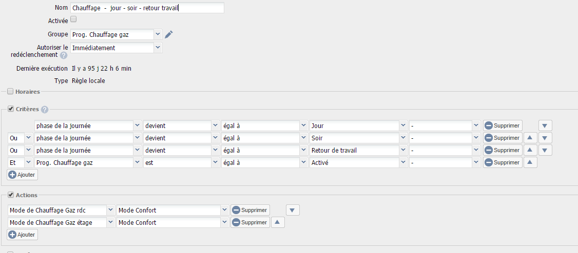

voila ma solution, je ne dis pas que c'est la meilleur mais elle est efficace.

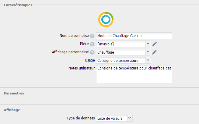

- Tout d'abord tu crées un état dans lequel tu va stocker des consignes.
Par exemples, j'ai une consigne Confort qui me change la temperature pour les vannes du salon et de la cuisine.

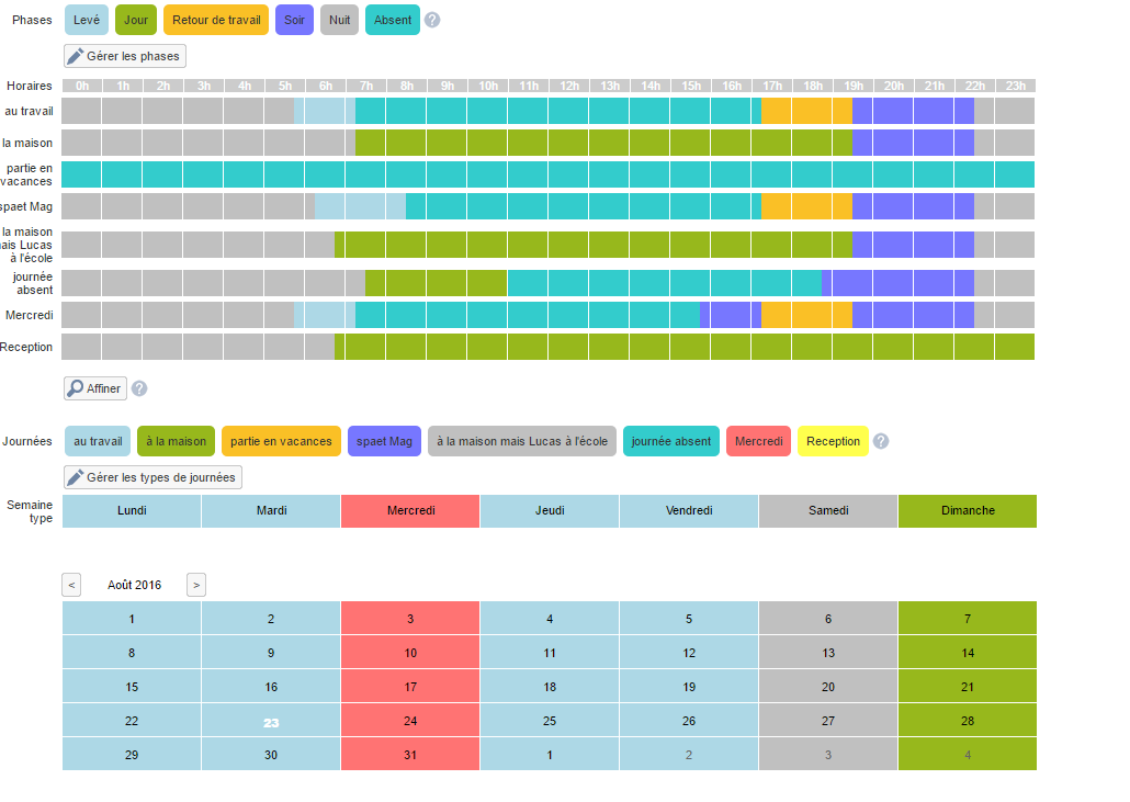

- dans un second cas tu utilise l'agenda pour créer les phase de la journée
- Dans le dernier temps, j'ai crée des règle qui me dis si je suis dans la phase de la journée ou il faut mettre la consigne Confort, le change met la consigne confort
Voila c'est à peu près tout.

Merci beaucoup synthol67, j'ai fait comme toi avec un seul état virtuel qui gère toutes les pièces et ça fonctionne parfaitement !!
