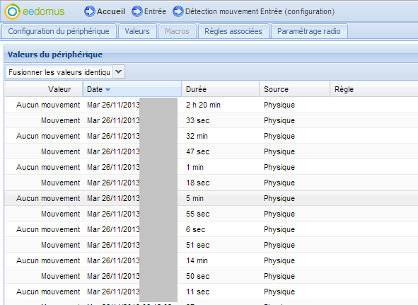

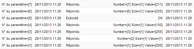

Messagepar domaboul » 26 Nov 2013 11:35
Avec mes parametres, le mouvement ne dure "que" le temps du mouvement :
tu trouveras les parametres a changer dans les "paramretres radio" de ton peripherique :
mes parametres sont les suivants :
le parametre 5 doit etre autre que 0 (j'ai mis 255)

En surfant j'ai trouvé ou se trouvait tout ces paramètres. Par contre, il ne faut pas mettre le paramètre 5 a 0 pour que ezmotion soit toujours actif ? Les miens sont sur secteur.

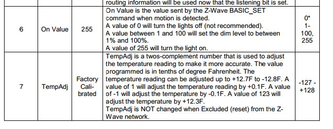

En tout cas, merci pour tes paramètres. Au fait, a quoi sert le 6 et le 7 ? On en parle nul part.

Messagepar domaboul » 13 Déc 2013 11:11
nan, le 5 doit etre different de 0 sur secteur.
6 - est utilisé pour allumer des lumieres
7 - est utilisé pour corriger la temperature le cas echeant.
