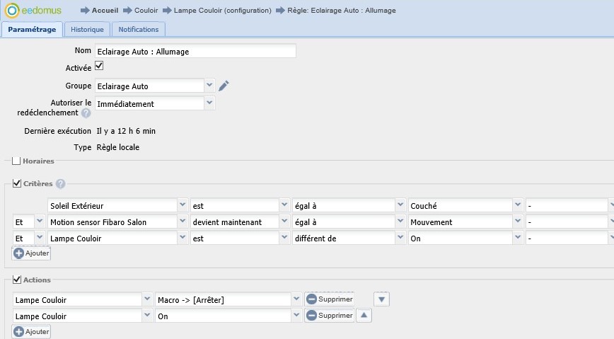

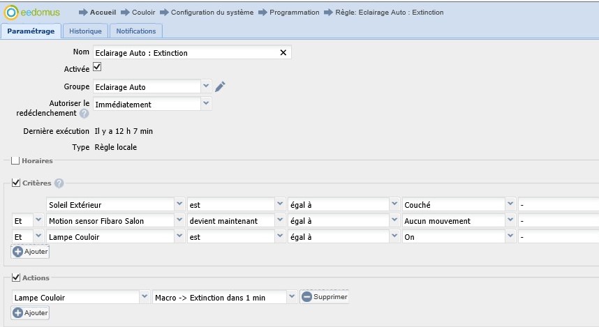

Depuis peu, j'ai mis en place 2 règles pour l'allumage d'une lumière par détection (FGMS-001) dans un couloir (6m).
A l’utilisation, j’ai l’impression qu’il m’en faudrait un à l’entrée et à la sortie du couloir car qd on arrive du coté ou il y a pas de détecteur, ça s’allume qd j’arrive au bout du couloir proche du détecteur (2m).
Votre avis ?
Pour ce type d'utilisation, généralement, on laisse les paramètres radios du FGMS par défaut ou y a t'il des paramètres à faire évoluer pour optimiser la réactivité ou là portée ?
En gros quel est le meilleur compromis dans cette situation pour ne pas consommer trop de pile.
Pour info, voici mes 2 règles : ça fonctionne.
Peut-être il y a mieux ?

Messagepar Franck » 09 Juil 2016 15:07
Merci pour ce retour et le lien.
Je garde en mémoire la position au milieu du couloir. Je viens de faire des essais d'orientation de l'oeuf et c'est beaucoup mieux, il était positionné trop vers le bas. Maintenant il me capte bin à l'entrée du couloir.
Concernant les règles pour ce type d'application, j'ai un peu fait le tour sur le site et c'est celle là qui semble être là mieux adaptée. Je veux juste que la lumière s'allume et reste allumé tant qu'il y a du mouvement.
Dans la règle que tu proposes, il me semble que qd la macro est en cours d'extinction et que tu continues à bouger, la lampe s'éteint qd même. Elle se rallume lors d'une prochaine séquence.
Les 2 règles pallient à ça.

Messagepar fullpower » 10 Juil 2016 16:46
Ah oui effectivement pour laisser allumer tant qu'il y'a du mouvement ...c'est mieux ...
Mais là je ne maitrise pas trop la macro ...
