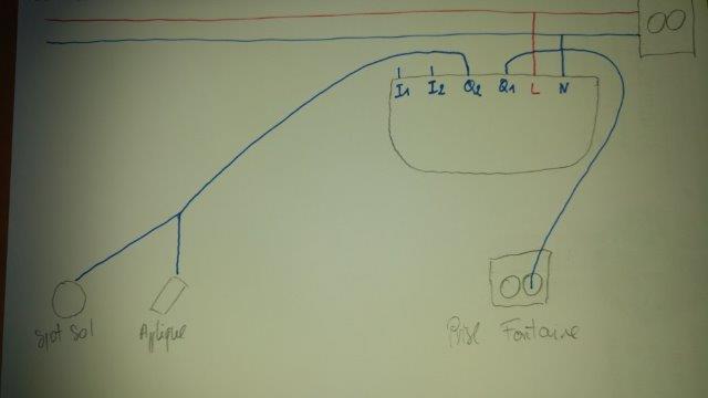

salut a tous,
j'ai besoin de vous pour confirmer/infirmer un schema.
comme vous le voyez, il manque i2 et i1 sur lesquel, si je comprend le schema, je devrais mettre 2 cables bleus, sauf que mes cables sont des cables triples (avec du rouge et jaune). Comme je n'ai pas envie de tirer un autre cable (pour des raisons pratiques et économiques), je voulais savoir si cela fonctionnait en mettant les câbles rouge sortant des prises et spots. je sais que ca n'est pas orthodoxe pour un elec mais la question est : est ce que mon schéma fonctionnerait, ce qui, dans l'absolu, ne met que du cable bleu a part l'alimentation du qubino double en rouge.
Bref, ca fonctionne ou pas ? :p de plus, ne mettre que du bleu dans les spot ou prises n'est ce pas dangereux ?
Merci de votre aide

Le bleu s'est la couleur réservée uniquement au neutre, le vert/jaune, c'est la couleur réservée uniquement à la terre.
Pour la phase, aucune couleur ne lui est réservée.
Pour une même section de câble, les caractéristiques sont les mêmes quelques soient la couleur de la gaine.
Une prise, c'est nécessairement une phase, un neutre et une terre. Tu ne peux pas avoir deux neutres, sinon, tu n'auras pas de tension entre les neutres.
Pour une lumière, tu as généralement la phase qui arrive de l'interrupteur à la lumière et le neutre qui part de la lumière au tableau électrique.
Mais dans ton cas, pour les câbles raccordés sur Q1 et Q2, tu peux utiliser n'importe quelle couleur (sauf bleu et jaune/vert) si c'est la phase que tu coupes. Mais avec les QUBINO, il existe des modules où c'est le neutre que tu coupes et du coup, c'est impérativement du câble bleu.
Pour moi, sans la référence du module, j'ai du mal à te faire une recommandation avec certitude.

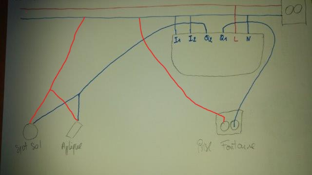

voici ce que je comptais faire.

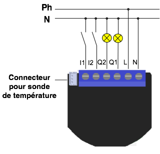

et voici le schéma du module en question (je pensais qu'il n'y avait qu'un qubino double mais pas plusieurs format)

Entre le neutre et tes prises ou spot, je mettrais impérativement du fil bleu car c'est dangereux de ne pas respecter la norme à ce niveau.
Et à la sortie de Q1 et Q2, tu peux mettre du fil rouge si tu veux.
Par contre, fais attention à la puissance de tes spots, appliques et prises car ce module est assez limité pour les puissances (de mémoire, on est limité à 480W pour les luminaires).

Je n'avais pas bien regarder mais sur ton schéma il ne faut pas brancher I1 et I2 car c'est pour des interrupteurs et si tu n'en utilises pas, tu ne câbles rien sur I1 et I2.

Messagepar stef31 » 06 Juil 2016 11:28
Quel câble jaune? Je n'en vois pas sur ton schéma.
Pour fermer les circuits, il suffit que les relais de Q1 et Q2 se ferment.
Dans le module, tu peux schématiser deux interrupteurs entre L et Q1 et L et Q2. Et ces interrupteurs correspondent aux relais que tu commandes via ta box ou optionnellement avec I1 et I2 via des interrupteurs externe.
