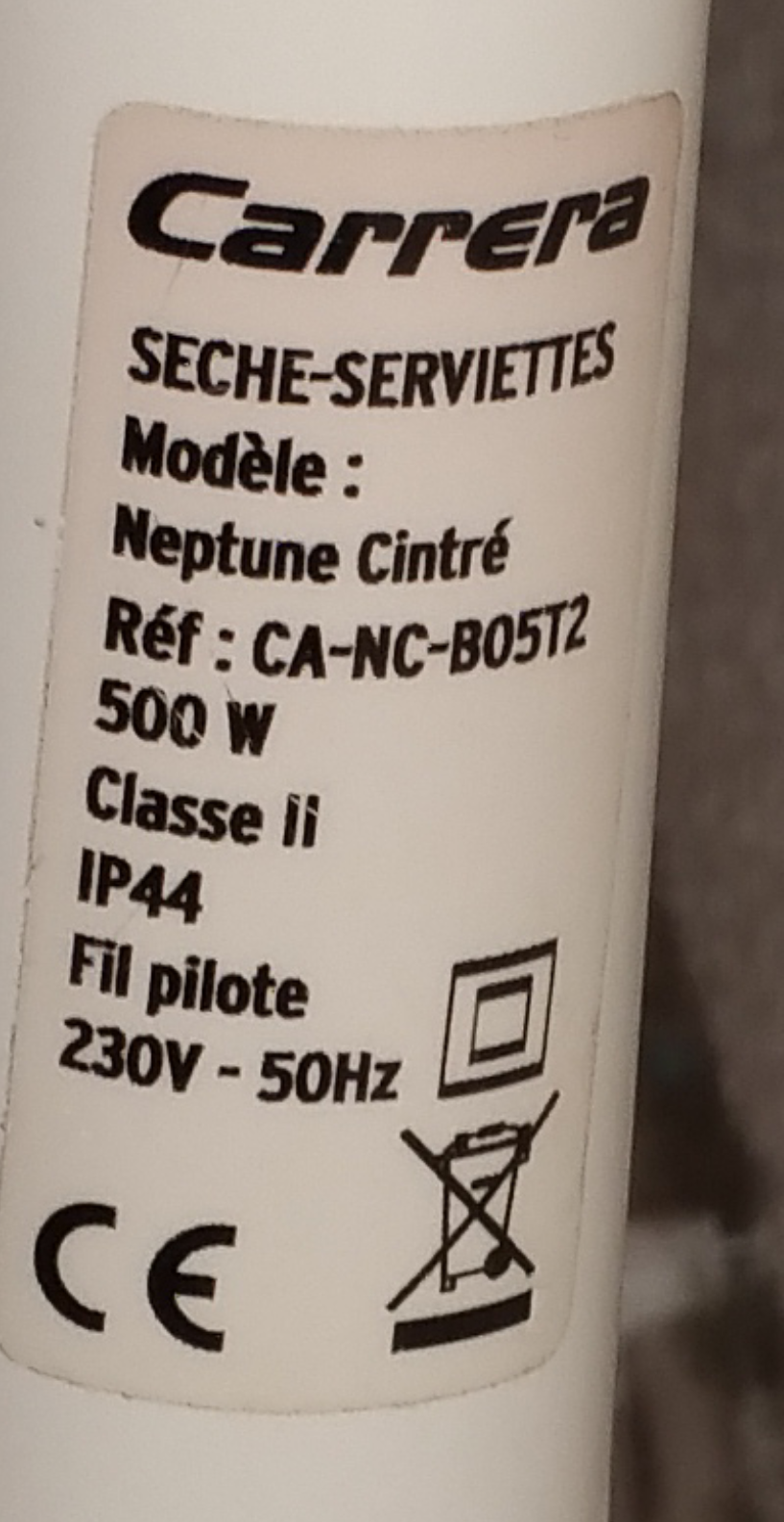

Je veux juste pouvoir allumer et éteindre via un scénario selon heure / température ambiante ou via un bouton ou smartphone.... le sèche- serviette est des plus basique il faut juste que le module coupe ou allume le sèche serviette ( je le laisse en position ON au niveau des commande du seche serviette ...commande via une molette analogique ...donc tres basique ) et le module allume ou éteint l'ensemble ( ce qui en plus résoudra un problème qu'il y a du jeu dans le bouton qui fait que même en position OFF le seche serviette s'allume parfois )
Voici la photo des références de ce sèche serviette :
seche serviette
