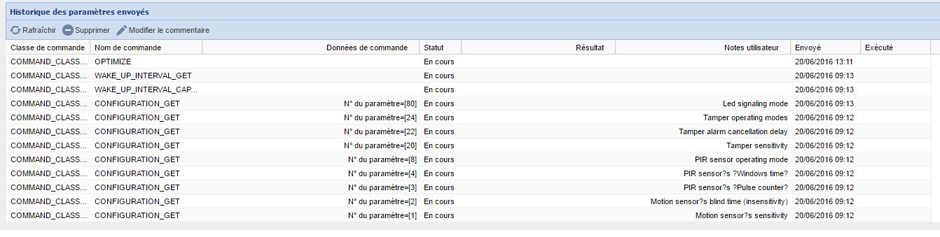

Je possède 3 modules fibro motion sensor FGMS-001 (achat juin 2016)
quand j'interroge les paramètres radio je constat que je n'ai pas de retour sur mes demandes
capture parametres
pourtant les modules communiquent bien
quelqu'un a t-il rencontré le même problèmes et comme l'avez vous résolu ?
Merci d'avance de vos reponses
brice

Sur les modules Z-Wave (FibAro) entre autres, les commandes GET, SET et autres des paramètres radio ne sont effectuées qu'au réveil du périphérique.
Tes demandes sont prises en comptes et tu auras le résultat lors de la sortie de veille (ça peut aller de une demie heure à qq minutes suivant comment c'est paramétré).
Si tu veux le sortir de veille manuellement, alors il faut que tu appuies 1 à 3 fois (suivant la doc de ton périphérique) sur le bouton d'inclusion, et là tes commandes de paramétrages radio seront pris en compte immédiatement.

Messagepar brice » 21 Juin 2016 09:54
Les commandes ont été lancé hier a 9h
brice

Messagepar fullpower » 21 Juin 2016 10:26
Tu as essayé de faire un réveil manuel ? (avec le bouton d'inclusion)
-> pas de souci de portée non plus ?
-> tu as essayé de redémarrer ta box eedomus (parfois, ça relève que de ça)
Avant hier j'avais mon module Z-wave du portail qui faisait du zèle et refusait de fonctionner.
J'ai redémarré la Eedomus, et miracle ! il est à nouveau opérationnel ...
...et je ne sais pas pourquoi.

Messagepar brice » 21 Juin 2016 10:57
J'ai réveillé les modules et aussi inclus et exclus les modules a plusieurs reprises rien a faire par contre je vais essayé le redémarrage de la box
de même la distance entre la box et les modules est de 5 a 10 mètres en champ libre

Messagepar fullpower » 21 Juin 2016 13:20
J'essaierai de lancer une commande radio sur mon FGMS également...si j'ai une réponse, ça exclura un bug potentiel de la Eedomus...
Pour la distance, oui en effet c'est proche.
Et quand tu réveilles ton module (normalement il passe en bleu), et que tu lances une commande ? normalement ça réagit tout de suite et tu as la réponse du module non ?
EDIT : je viens de faire le test, 14h22 je lance une commande pour récupérer un paramètre, 35 min + tard j'ai le résultat ... donc bon la Eedomus ne serait pas en cause...
J'ai relancé un 2e test (au cas où)

Messagepar brice » 21 Juin 2016 15:48
quand je réveille le module il passe en bleu effectivement mais pas de communication
par contre suite a tes conseils j'ai rebooter l'eedomus et miracle ça fonctionne
je te remercie pour le temps passé pour essayer de resoudre mon probleme
