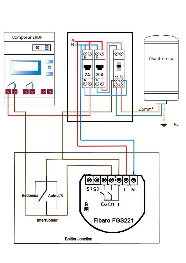

Voici le montage que j'ai réalisé.
Cablage chauffe eau avec Eedomus.jpg (77.8 Kio) Consulté 19104 fois
Je passe par le contact hp/HC de mon compteur et par un fibaro.
Le fibaro ne me sert qu'à couper (ou mettre en route) le chauffe eau pendant mon absence prolongée.
L'interrupteur n'est qu'une sécurité ou cas ou la domotique serait en rade.
J'ai voulu garder le contact du compteur car c'est ce qu'il y a de plus fiable.

En fait j'ai refait tout le tableau électrique . Il me reste bien un fil (enfin2) à connecter je soupçonne que c'est le contact edf mais comment en etre sur c'est pour cela que je suis passé par une horloge pour le moment ! Comment le tester sans attendre 3h du mat qu'il se declenche :?
Merci MRAB pour le schéma, je peux donc faire le même schèma en supprimant ton inter dans mon cas si je localise le contact du compteur ?
Merci à tous en tout cas.

Messagepar MRAB » 01 Juin 2016 13:02
Le contact EDF est un contact sec.
Tu peux donc le tester avec un ohmètre/multimètre :
en période heure pleine : ouvert,
en période heure creuse : fermé
Il te faut donc un abonnement EDF HC/HP.
Généralement, si tu n'as qu'une seule période HC par jour, elle débute à 22h.

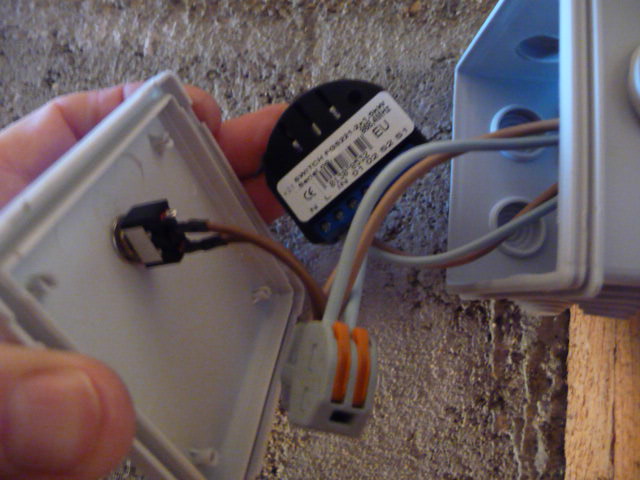

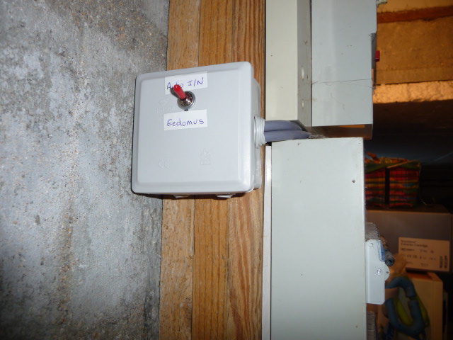

Messagepar MRAB » 15 Oct 2018 10:51
@misterden, voici des photos du montage de l'interrupteur
@soulfire30, l'intérêt de l'interrupteur 2 positions est qu'en cas de panne de l'eedomus en basculant celui-ci, tu gardes la fonction Hc/Hp sans avoir à manipuler 2 fois par jours le relai Jour/nuit.
