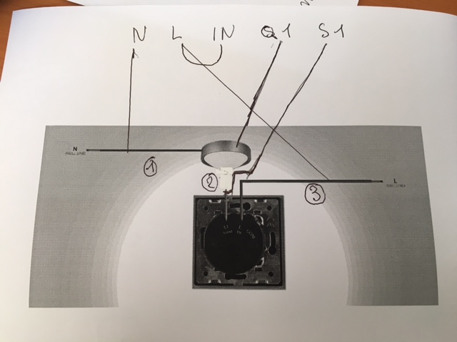

Je voudrais installer un fibaro FGS-222 sur un va et vient mais sur des interrupteurs Livolo un bouton deux voies. Malgré plusieurs recherches je n'ai rien trouvé sur le net.
Je ne vois pas ou brancher Q1 et S1.
J'espère que ma photo sera explicative.
shema Livolo avec FGS222
vv fgs222.JPG (715.04 Kio) Consulté 22686 fois
Merci beaucoup pour votre aide

Je ne sais pas où tu vas placé ton module FIBARO mais dans la théorie, je placerais le fil 2 en provenance de l'interrupteur sur S1 et le fil 2 en provenance de la lampe sur Q1.

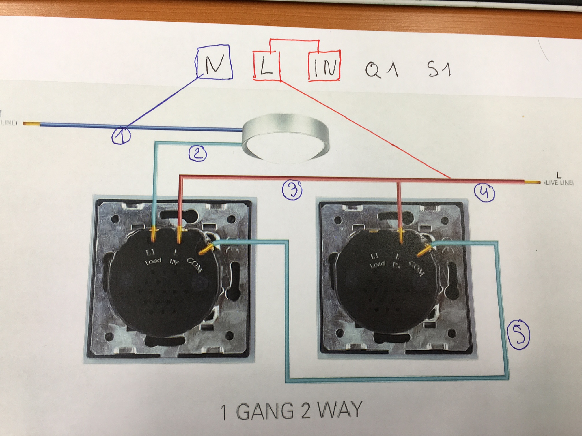

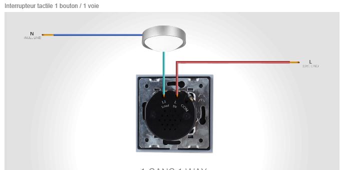

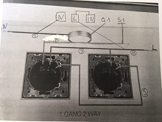

Messagepar dodo28 » 17 Août 2016 13:14
Que penses tu de ces deux schémas un en simple :
Simple
et l'autre va et vient :
VV
As ton avis c'est bon ou je grille le matos? :D
merci beaucoup pour ton aide

Messagepar stef31 » 17 Août 2016 13:23
dodo28 a écrit:As ton avis c'est bon ou je grille le matos?
Tu ne grilleras rien mais cela ne résoudra pas ton problème.
En fait, je me rend compte que les LIVOLO doivent fonctionner sur le principe du FIBARO FGD. C'est à dire qu'ils laissent toujours passé un très léger courant pour rester alimenter et ce courant reste suffisamment faible pour ne pas allumer la lampe.
Maintenant en venant connecter les LIVOLO sur le FIBARO, on empêche le courant de circuler et les LIVOLO ne sont plus alimentés.
Comment résoudre le problème? J'avoue qu'à chaud, je ne sais pas car les LIVOLO ne fonctionnent pas comme de simple interrupteur en ouvrant/fermant un circuit mais plutôt comme un variateur qui permettrait d'augmenter l'intensité d'un coup. Il se peut qu'un FIBARO FGD212 puisse faire l'affaire mais j'ai encore quelques petits doutes.

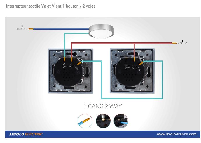

Voici le schema de connection fourni par livolo :
Et si ca peut aider, j'ai possibilité d'avoir phase et neutre dans tous les pots des interrupteurs.

dodo28 a écrit:Sur les simples la borne COM n'est pas disponible.
Sur le schéma que tu as joint, je vois une borne COM qui permet de faire le fil navette (bleu clair) entre les deux interrupteurs.
As tu un interrupteur simple ou deux interrupteurs va-et-vient?

j'ai les deux mais avec le modèle pour effectuer un interrupteur simple la borne COM n'est pas disponible .
simple

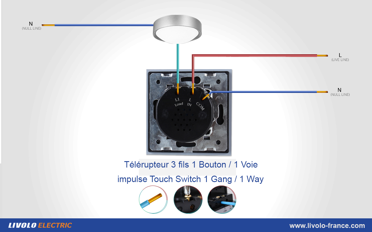

Sur l'image ci-dessous, la borne COM sur l'interrupteur simple peut être raccordé au neutre :
FR 1 bouton - 1 voies télérupteur 3 fils .jpg (258.09 Kio) Consulté 22446 fois
Re: Livolo avec fibaro fgs 222
Messagepar dodo28 » 18 Août 2016 09:11
Là c'est le modèle pour télérupteur (Interrupteur commutateur à impulsions), je ne crois que j'en ai plu.
