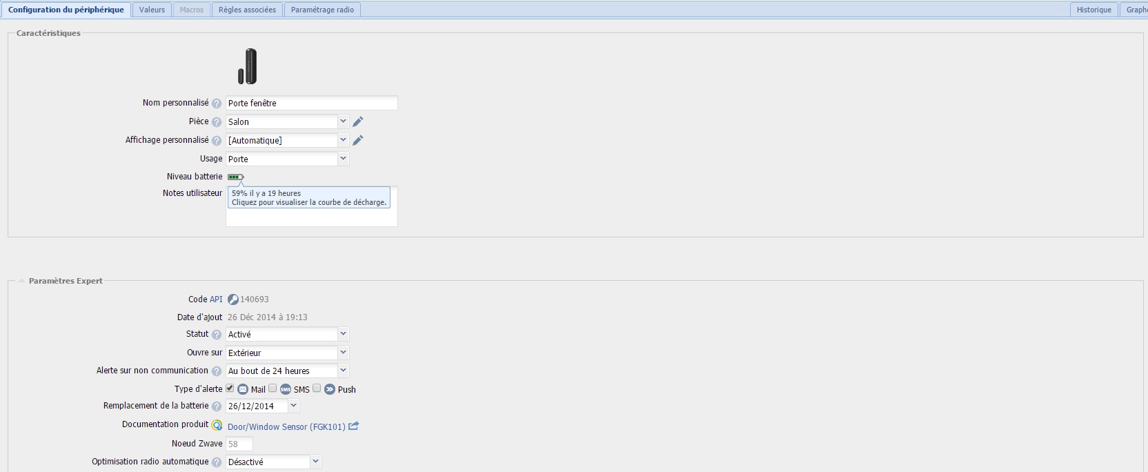

J'ai acheté il y a quelques mois un FGK-101 pour domotiser...une table :D
(Table basse qui peut se lever et se rabaisser, cela permet de savoir si nous mangeons ou pas)
Bref la batterie était à 70% environ puis plus rien...(la pile avait moins d'un mois)
https://www.dropbox.com/s/1hdfy6qjp2tvb ... 9.png?dl=0
J'avais fait quelques réglages afin d'éviter une usure de la batterie rapide
https://www.dropbox.com/s/7920nsrp0lonq ... e.JPG?dl=0
Depuis 15 jours le périph ne fonctionne pas, et ça me fait une moyenne de 1 mois et demi par pile
Quel est le problème?
A noter que l'optimisation radio est décoché et que le périph se situe à 2 mètres de la box.
Merci pour l'aide.

Personne n'a le même problème que moi avec le détecteur d'ouverture de Fibaro? :cry:
Les liens dropbox sont des screenshots, c'est la courbe de batterie, vous pouvez cliquer sans problème :p
