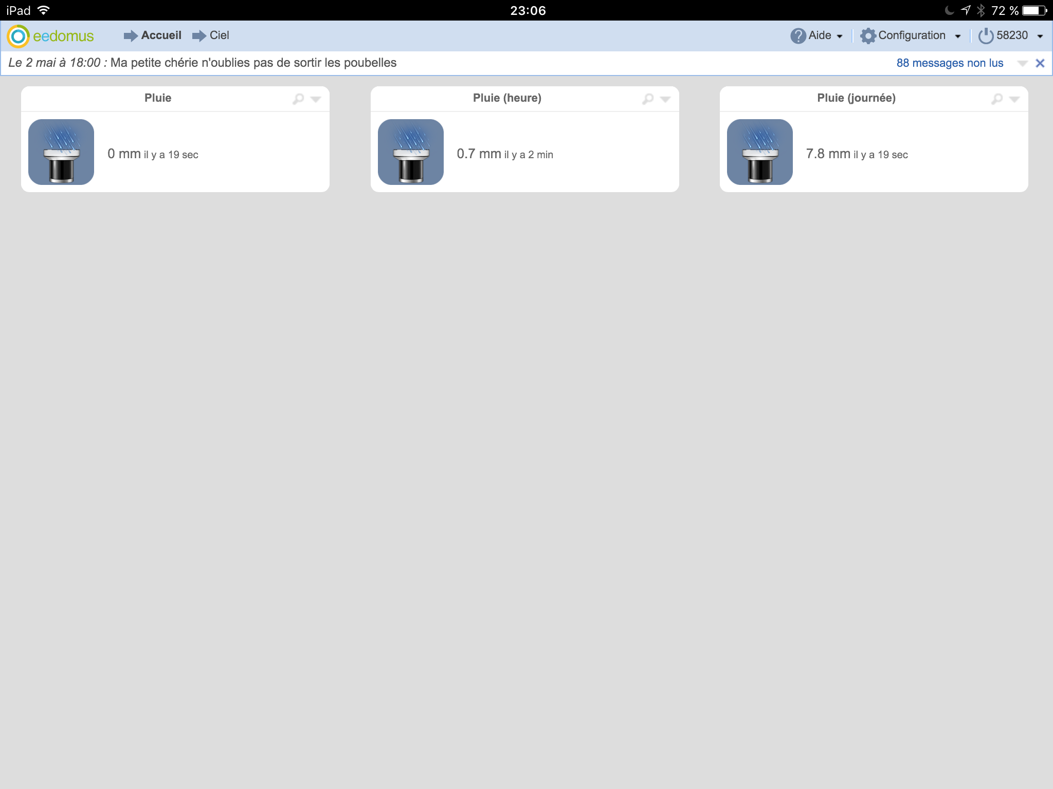

Messagepar ptigeek » 09 Mai 2016 09:37

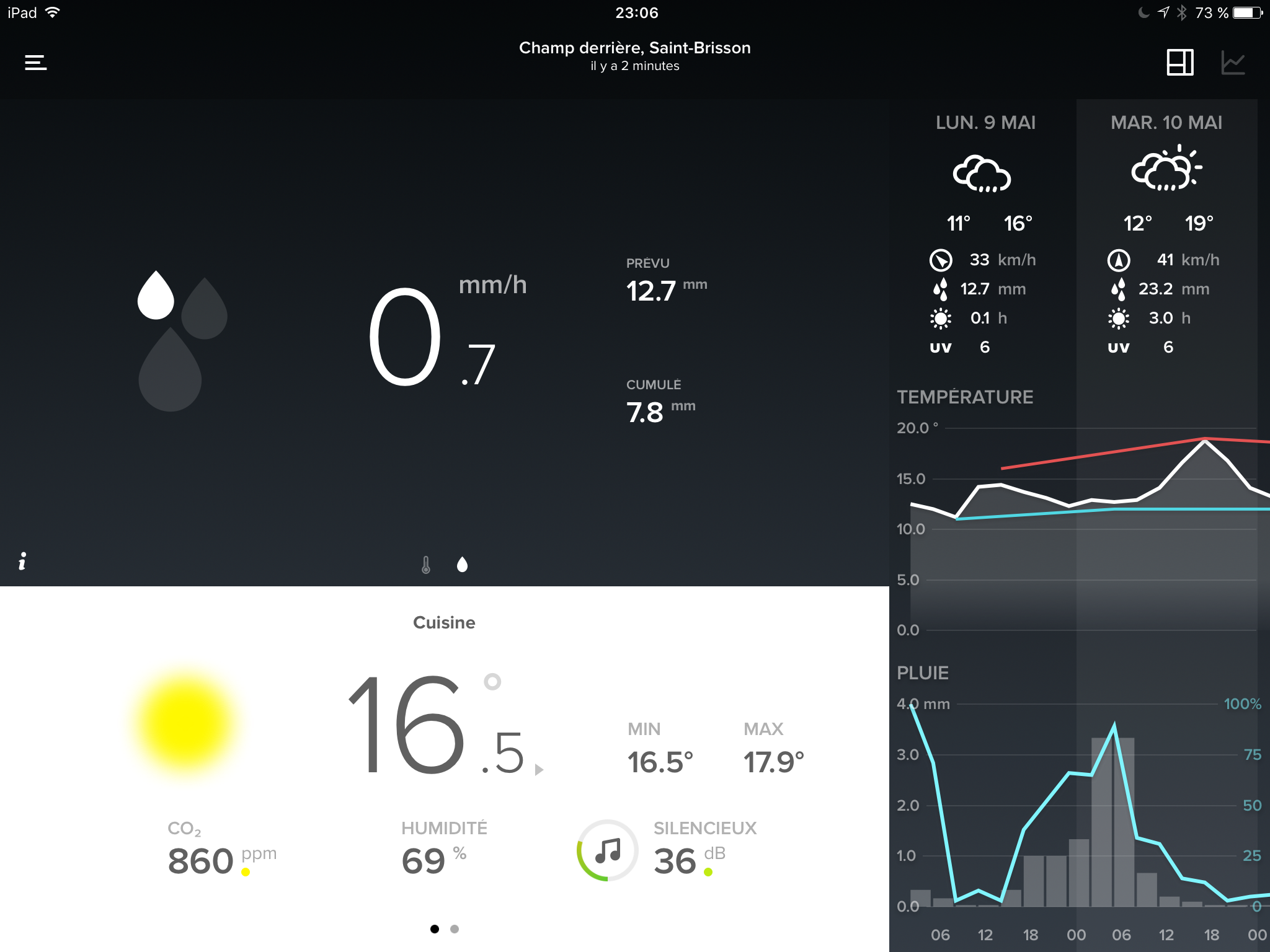

De mémoire, il s'agit des périphériques cumulatifs ajoutés par Madoma73 dans la nouvelle version du script Netatmo. Chercher rain24 dans le forum. Je n'ai pas encore essayé. Bon usage
gsimon
Messages : 203
Inscription : 05 Juin 2015
Re: Installation pluviometre netatmo. INstallation anenometr
Messagepar 58230 » 09 Mai 2016 22:08
Oui c'est un nouveau script depuis un mois.
Rain1 pluie dans la dernière heure.
Rain 24 cumul pluie de la journée.
