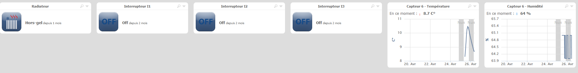

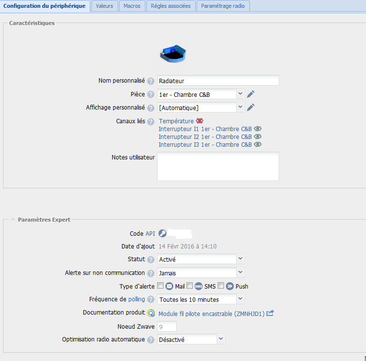

Je possède une box eedomus+ que j'ai réussi à configurer, ainsi que plusieurs modules fils pilotes ZMNHJD1 (QUBINO) avec succès dans ma maison.
Tout fonctionne très bien, j'arrive a allumer et éteindre les radiateurs électriques auquels ils sont branchés, changer leur mode (Hors-Gel, Confort, etc.), cependant je n'arrive pas à visualiser la consommation électrique de chacun d'entre eux.
Je ne suis pas expert sur eedomus, pouvez-vous m'aider à afficher cette information?
Je mets en PJ les copies d'écran de ce que je vois dans la console d'administration eedomus.

j'ai bien peur que ce module ne mesure pas la consommation électrique. Ce qui est dommage car les autres modules de la marque le font bien. pourquoi ne pas avoir intégrer cette fonction bien utile ....

Via le fil pilote, c'est impossible de mesurer la consommation électrique... Il n'y a que 0.1A qui circule.
Il te faudrait rajouter un module dédié qui mesure la consommation. Il en existe sur RAIL DIN chez QUBINO pour l'intégrer dans un tableur électrique mais c'est peut être luxueux pour un radiateur électrique. Cela dépend de l'utilité que tu en as. Tu peux éventuellement mesurer la consommation par poste.

broullet a écrit:à quel type d'appareil tu penses? un autre module en plus du qubino actuel?
Il existe le module QUBINO Smart Meter qui s'installe dans le tableau électrique et non pas dans la boite d'encastrement.
Il peut te permettre de mesurer la consommation de l'ensemble de ton installation de chauffage par exemple.
