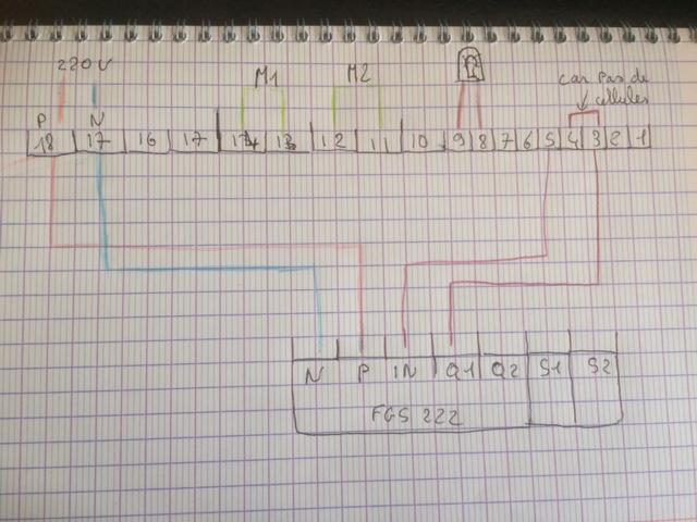

Je désire domotiser mon portail de marque Somfy modéle SGS avec un module FGS-222 et je j'ai acheté un module FGBS-001 qui pourrait peut être me servir.
J'ai effectué une première connexion avec le module FGS-222. Le shéma ci dessous explique comment j'ai fait.
IMG_7205 (1).JPG (114.71 Kio) Consulté 5560 fois
En m'inspirant du mode d'emploi du Somfy
Avec ce montage que se passe t il?
j'arrive avec mon Eedomus malgré qu'il n'y ai pas le retour de l’état du portail (ouvert ou fermé) à l'ouvrir ou le fermer par contre je ne peux plus le faire fonctionner avec la télécommande. Je réinitialise la télécommande ça remarche mais dés que je lance une commande avec Eedomus, la télécommande redevient inopérationnelle.

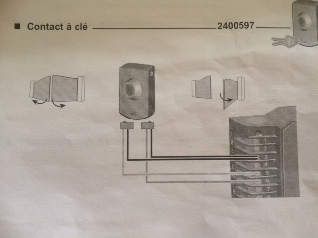

si cela peut vous aider voici 2 photos pour les connexions des cellules et pour un contact à clef.

Pour ce qui est du "blocage" de ta télécommande, ça vient tout simplement du fait que tu as mal programmer ton module FGS-222.
Il faut seulement générer une impulsion (fermeture puis ouverture de contact) entre les plots 3 et 5 de ton automatisme de portail.
Il faut donc que tu modifie le paramètre "qui va bien" du FGS-222 (regarde sa doc, je ne l'ai pas sous la main) pour lui faire générer cette impulsion (une durée de une ou deux secondes convient) et non un état stable qui est configuré par défaut.

Extrait des très bons tutos de http://tutoriels.domotique-store.fr/ :
Configuration de vos modules en impulsion
Afin de générer une impulsion depuis le module connecté, il est nécessaire de faire quelques modifications des paramètres du module (Fibaro FGS-211 ou Fibaro FGS-221).
Vous devez donc, pour cela :
Configurer le paramètre 3 à la valeur 0
Configurer le paramètre 4 à 0,5s
Configurer le paramètre 5 comme le paramètre 4 (uniquement sur Fibaro FGS-221)

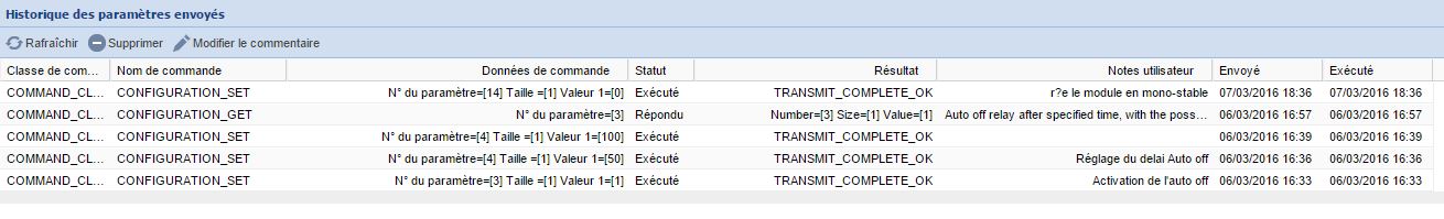

Merci pour votre aide, c’était bien la configuration :P et voici ce que j'ai fait :
Merci beaucoup pour vos précieux conseils
N'Hesitez pas à effectuer des critiques je suis preneur ;)
